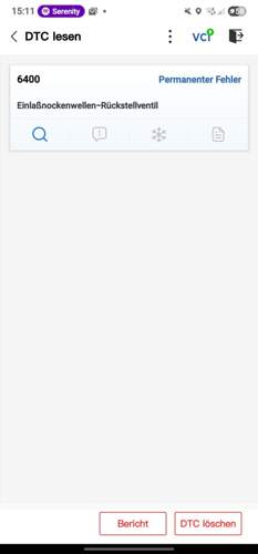

Moin ich habe seit knapp einem halben Jahr folgendes Problem, Mein v70 ii mit dem Motor B5244S 340.000km schmeißt Fehlercodes und die mkl leuchtet. Ich habe schon gewechselt:
Nockenwellenversteller
Magnetventil (solenoid)
Ölfalle
Motoröl, ölspülung
Und jegliche Spannungen überprüft
Nach dem letzten Tausch (Nockenwellenversteller)
Hat er jetzt auch wieder Leistung und rennt gut bis er in den Notlauf geht oder eine Meldung kommt. Ich habe alle wechsel selber durchgeführt. Mit einem OBD 2 ausleser habe ich diese Werte auslesen können.
Nockenwellenversteller: Ich habe gehört das der versteller mit einer Vorspannung installiert werden muss. Meines Wissens nach muss er im Uhrzeigersinn nach rechts bis zum anschlag gedreht werden um die Feder Vorspannung sicherzustellen. Allerdings konnte ich bei drehen keinen Wiederstand feststellen. Muss dass so?
Mehr Fällt mir grade nicht mein ich bedanke mich schonmal im Vorhinein falls mir wer helfen kann.
LG Nico
Fehler nach tausch
Werte
Anderer Fehler der nur manchmal auftritt

Womit hadt ihn ausgelesen?
Häng ihn mal an Vida…
Gruß Didi
