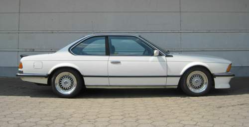

Zwischenzeitlich habe ich auch ein Foto gefunden von einem
etwas jüngeren CSi, der genau diese 8x16 drauf hat - siehe Foto
(auf der hinteren Felge fehlt allerdings der Felgendeckel).
Also passen die Felgen anscheinend schon drunter.
Frage ist halt, mit welchen Distanzen - vor allem vorne 😕
Die Freigängigkeit am Federbein ist mein Thema ...

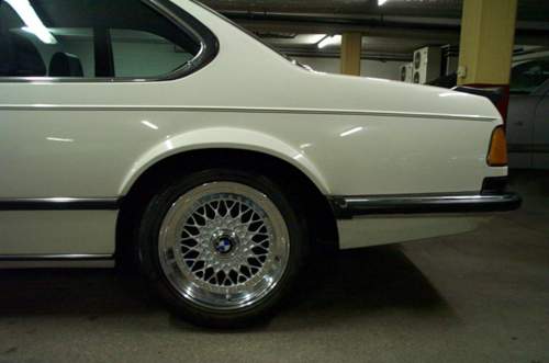

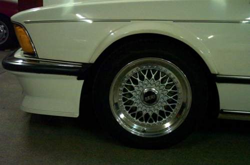

Hi, also ich fahre schon sehr lange einen E24-M635csi mit Hartge Sportfahrwerk,Felgen Vorne & Hinten 8x16. Vorne BBS RS061 ET20,Hinten BBS 006ET 24,ca 30mmm tiefer,Hinten mit 15mm Spurplatten.Platz zwischen Reifen und Stoßdämpfer ca.8mm,das reichte.
Es erfolgte Einzelabnahme beim TÜV. Hinten hätten auch noch 245er Reifen draufgepasst. Ob es bei deinem 633er identisch sein kann,mußt du mal beim TÜV abklären.Ich meine,-8X16" würden auch auf dem 633 gut aussehen,-es sei denn,du willst ihn in Großen&Ganzen rel. original behalten.

Moin Helmut,
herzlichen Dank - das ist es, was ich gesucht habe!
Okay, dann stell ich's mal kurz gegenüber:
Deiner:
VA 8x16 ET 20 (ohne Disti)
HA 8x16 ET 24 (15er Disti)
Meiner:
VA 8x16 ET 23 (Disti fraglich)
HA 8x16 ET 23 (Disti fraglich)
Obwohl Dein M635 an der VA eine andere Bremsanlage hat, dürfte sich das jedenfalls bei der Freigängigkeit am Federbein ggü. meinem nichts nehmen. Aber wenn Du vorne ET20 ohne Distis fährst, dann könnte der Vermerk im E24-Forum schon stimmen, dass meine ET23-Felge vorne mit 5mm Distis fahrbar ist (was ja rechnerisch dann ET18 entspräche, wenn ich richtig rechnet habe?). Hinten sehe ich kein Problem, da sind die Distis eher für die Optik, denke ich. Werde das alles mal mit dem TÜV besprechen, die haben ja ihre Erfahrungswerte.

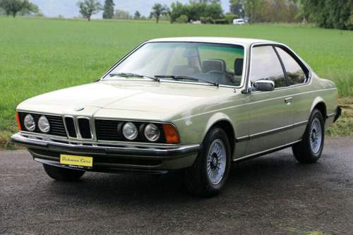

P.S.:
zurzeit sieht meiner so aus (nur Beispielfoto, meiner ist hellblaumet./Leder dunkelblau, Felgen sind identisch, der hier hat allerdings 7x14, meiner nur 6x14)
