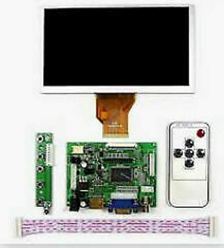

1. 6.5 inch 800x480 LCD screen AT065TN14 (passt perfekt anstatt dem Original Volvo Bildschirm in den Rahmen)
2. Einzel-Fensterheber zum Ein u. Ausfahren des Bildschirms. Ich habe den Fensterheber vom BMW E30 eingebaut.
3. Verbindungskabel zu HDMI und USB Anschluss des LCD Screen.
4. Adapter zum Screening vom Handy zum Bildschirm (beim Iphone ist es ein HDMI Adapter)
5. Flachbandkabel 20polig 50 cm zw. LCD Screen und LCD Screen Platine. Diesen Punkt erkläre ich weiter unten.

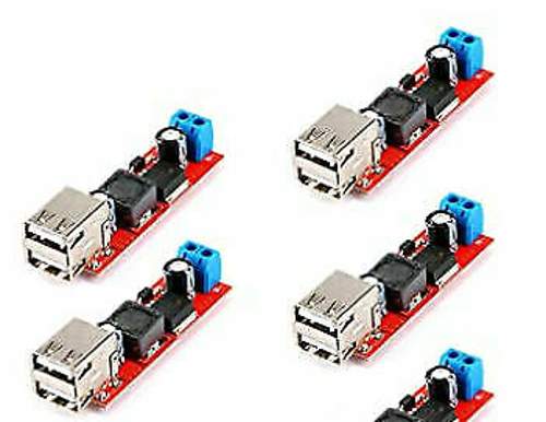

6. Doppel USB Modul zum Anschluss des USB Stecker für Platinen Stromversorgung und für fixes Iphone Kabel für den Adapter.

Anfangs habe ich etwas gegrübelt, wie bringe ich die Platine auf der Rückseite unter. Theoretisch wäre Platz und sollte beim Einfahren des Bildschirm-Teils berührungsfrei funktionieren. Leider sind die Stecker HDMI und Stromversorgung der Platine im Weg. Fakt ist, wäre alles zu aufwendig, hier eine Lösung zu finden.
Ich habe die Sache so gelöst, dass ich die 20 polige HDMI Verlängerung besorgt habe und die Platine außerhalb des Bildschirm positioniert habe. Sprich diese liegt nun unter dem Abdeck-Gitter im Bereich des zusätzlichen Lautsprecher.
Es ist dort ausreichend Platz für alle Kabeln und mit der HDMI Verlängerung kann der Bildschirm problemlos ein u. ausgefahren werden.
Ich habe mir auch noch den Luxus geleistet, dass ich die beiliegende Fernbedienung verwenden kann.
Beim Paket des LCD Screen ist auch ein Infrarot Empfänger auf der kleinen Platine angebracht, die ich aus gelötet und in der Mitte des Bildschirm unter dem "Sichtglas" installiert habe, wie beim Original.

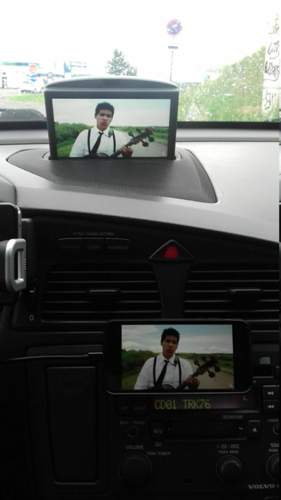

Themenstarteram 14. Juli 2021 um 6:33
642.768 km
Das angehängte Bild soll den Abschluss vom meinem Multimedia Projekt zeigen.
Bin nun eine Woche damit unterwegs und alles top, war eine kostengünstige und saubere Lösung.
20210713
