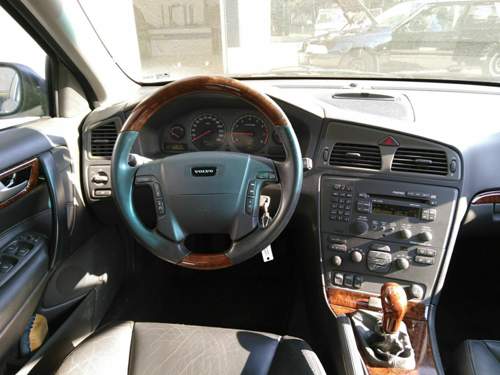

Unterhalten haben wir über den Spaceball (Gang-Schaltung), optisch macht dieser schon was her, vor einigen Jahren noch völlig uninteressant aber mit den Jahren entwickelt sich dieser bei mir zu einem Designstück für S60/V70.
Die Meinungen gehen hier sicher stark auseinander.
Vielleicht wird dieser Spaceball noch ein Weihnachtsgeschenk bei mir.

Hab ich mir für meinen 2001er S60 auch schon überlegt... Aber passt der so einfach?
Wir haben 5Gangschaltung mit Spaceball verglichen, Befestigung am Mitteltunnelbereich identisch. Die Seilpositionen sollten auch passen.
Wir waren bei der Blende nicht sicher, wie diese bei der Vorrichtung mit Ganghebel schlussendlich fixiert wird.
Er hat die Blende (Gangposition) für das Vor-Facelift, wie auch für die Nachfolge Mittelarmlehne.
Ich werde es noch herausfinden und hier Bescheid geben.
Auf jeden Fall machbar und man benötigt keine Diplomingenieur Ausbildung.

Moin, der Spaceball lässt sich problemlos einbauen, wenn du die Blende der Mittelkonsole hast.
Habe es bei meinem (mittlerweile verkauften) 2002er T5 auch umgebaut, ist einfach.
