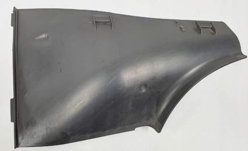

Über dem Lufteinlass gehört unbedingt eine clipsbare Kunststoffabdeckung drauf! Das sucht dir der Freundliche bestimmt raus.
Lieben Gruß!
Hans
@Roattabuacha,
Hallo Hans,
meinst du diese auf dem angehängten Bild, Art Nr. 8693157?
Zumindest habe ich mich heute mit meiner Volvo Werkstatt darüber unterhalten, ist zwar für den XC90 vorgesehen, aber bei EUR 13,- ist hier nichts vertan.
Wichtig natürlich, dass alle Abfluss Schläuche/Verbindungen frei sind.
Es gibt im Innenraum abgehend vom Ventilator noch einen Schlauch der raus führt, sollte dieser verstopft sein, hast du auch einen nassen Teppich.

Guten Abend!
Ich habe eine Verständnisfrage - Die Abdeckung schützt vor Nässe von oben, welche aber doch schon durch die Abdeckung vom Wasserkasten gegeben ist ..... Wie sieht es aus, mit der Dichtung zwischen Lüfter und Karosserie ? Über dem Lüftermotor sitzt noch eine Kuststoffrahmen, gibt es die Dichtung als Ersatzteil ?
Dichtung
... ob es die Dichtung einzeln gibt, kann ich nicht beantworten.

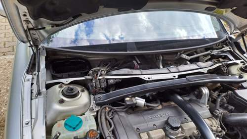

Es sind meiner Meinung mehrere Faktoren zu beachten. Es waren an die 8 Std Dauerregen und Gischt von vorausfahrenden Fahrzeugen, da war schon sehr viel Wasser im Spiel.
Ich dachte zuerst, dass sich um den offenen Kunststoffrahmen/Trichter eine Menge Laub, Dreck usw. sich in den Jahren angesammelt hat und das Wasser daher leichtes Spiel hatte.
War überrascht, dass es eigentlich sehr wenig dort zu sehen war.
Auf jeden Fall habe ich den Rahmen abgenommen, die runde Dichtung darunter sah gut aus, natürlich alles gereinigt wie auch die Karosse im Rahmenbereich und wieder eingebaut.
Habe mir dann generell das System angesehen und ich denke auch die Leiste bei der Glasscheibe wird Wasser auf der Unterseite hinter der Scheibe durchlassen und von dort rinnt es womöglich in den offenen Trichter in Richtung Lüfterrad. Die Leiste ist ohne weitere Dichtung nur auf der Frontscheibe aufgesteckt, also nicht dicht.
Denke auch an die Wischerbewegung wenn diese wieder das Wasser nach "unten" wischt.
Mir ist aufgefallen, dass im Randbereich, wo die Motorhauben-Aufhängung ist, es sehr feucht gestern aussah.
Möglicherweise drückt es das Wasser von dort unter der Abdeckung in Richtung Trichter.
Dann haben wir die große Abdeckung, wo die Scheibenwischerarme herauskommen. Dort haben wir die größeren Wasserablaufgitter und interessanter Weise sind die Abläufe nur zur Hälfte ausgeführt. Also wenn ständig Wasser kommt wird es auch in Richtung des Trichters gehen.
Vielleicht übertreibe ich, aber ich brauche nicht noch einmal soviel Wasser im Innenraum. Also werde ich das Teil installieren. Ich habe mir diesmal noch geholfen mit einer zusammengeschnittenen 5l Scheibenwasser-Flasche.
Sieht nicht sehr professionell aus, aber der V70 wird täglich bewegt.
Aber die Scheibenwischerabdeckung dichtet doch nicht ordentlich ab…..
Auch auf dem Letzten Foto fehlt die Extraabdeckung.
Letztens war hier jemand, der mal eine neue Scheibe bekommen hat. Und die Scheibenmonteure haben sie natürlich vergessen.
Meine Scheibe ist wohl noch die erste. Die Abdeckung war aber nicht serienmäßig, oder?
Ich denke schon.
