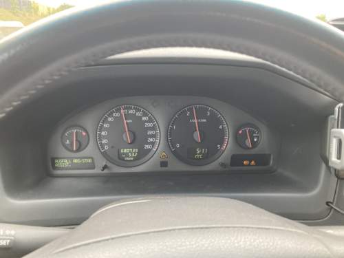

680.854 km
Gestern gemütlich auf der Autobahn unterwegs, heimwärts.
Auf einmal diese Meldungen (Bild).
Erschrocken mal auf die Bremse ob sich hier auch schon ein Ausfall bemerkbar macht. Aber alles OK.
Dachte, was kommt jetzt auf uns zu, nachdem er jetzt wieder rund läuft.
Also noch die Werkstatt kontaktiert, war aber leider schon zu spät zum vorbei kommen.
Wenn der Wagen fahrbereit ist, soll ich morgen, also heute Früh gleich vorbeikommen.
Heute am Morgen den Motor gestartet, die beiden Anzeigen ABS und DSTC waren an, gelbes Dreieck und Meldungen im BC fehlten aber. Schon mal ungewöhnlich.
Keine 100 m später waren auch die beiden Anzeigen weg. Die 60 km ins Büro ließen sich ohne Meldungen abspulen.
Ich denke er wollte nur meine Aufmerksamkeit überprüfen, um zu sehen wie ich reagiere, mit meinem sofortigen Anruf habe ich ihn wohl überzeugt ;-)
Also ich wäre sehr froh, wenn es jetzt schon ruhiger wird.
Wenn die Werkstatt schon ganz selbstverständlich den Kaffee bereitstellt, wirds wohl bedenklich.

Könnte sehr gut sein dass es das ABS Steuergerät ist, falls noch das originale. Meistens kalte Lötstellen - Nachlöten hilft da meistens, habe es selber ausgebaut und aufgemacht und in einem PC Shop gebracht. 20€ fürs Nachlöten und alles wieder gepasst!
ABS Sensor? Zahnkranz für ABS Sensor? Und Lenkwinkelsensor fallen mir dazu ein.
Lieben Gruß!
Danke für Eure Tipps.
ABS Steuergerät wurde bereits einmal gewechselt, könnte sein das es wieder nicht funktioniert.
Wie erwähnt, gibt es keine weiteren Meldungen somit schließe ich ABS Sensoren usw. aus.
Meine Vermutung ist der Tacho selber, seit einigen Jahren springt er zw. Tageskilometerzähler T1 und T2 hin und her und stellt auch die Kilometeranzeige spontan auf 0 zurück.
Seit ca. 3 Monaten, spielt auch die Uhrzeit verrückt, die läuft dann von selber durch oder verstellt sich zwischendurch.
Denke, dass für die letzte Meldung und möglicherweise weitere, der Tacho Schuld ist.
Der Tacho war bereits vor ca. 4 Jahren bei der Reparatur, wegen kalten Lötstellen und die Fehler kommen jetzt wieder.
Damals gingen alle Anzeigen aus.
Tacho, Drehzahlmesser, Tankuhr, Temperatur und auch die Blinker funktionierten nicht mehr. Also das war schon sehr spannend zu fahren.
Weil ich aber keine Lust habe erneut EUR 150,- zu investieren, suche ich derzeit nach einen Ersatz.
Denke, das ist der bessere Plan.

681.118 km
Heute Morgen auf dem Weg ins Büro erneut die Fehlermeldung.
Obwohl die Meldung nach dem Abstellen und neu starten wieder weg ist, nehme ich mir doch die Zeit um in meiner Volvo Werkstatt, der Sache auf den Grund zu gehen.
V70 auf die Bühne und auf der vorderen rechten Seite ist der gerissene ABS Ring zu sehen. Links ist alles OK.
Noch eine 3/4 Stunde bis zum Ende des Arbeitstages, sollte aber von der Zeit ausreichen um den Ring noch zu wechseln.
Kosten gesamt unter EUR 150,- für Arbeit und Neuteil.
Ich warte jetzt auf die nächsten Fehlermeldungen und darauf das der linke ABS Ring reißt.
Nach 680.000 km darf sowas schon aufgeben.

Dann ein Anruf von der Werkstatt, man hat den Fehler für den Powerverlust gefunden, es war die Vakuumpumpe die im unteren Drehzahlbereich für den nötigen Druck im Turbolader sorgt.
Meine Adresse im Burgenland kontaktiert (www.schwedenbox.at) die Vakuumpumpe hat er lagernd (EUR 100,-) und ein paar Tage später in der Werkstatt angekommen.
Für den Ölverlust müssen Dichtungen Simmerringe erneuert werden, dabei fragte ich nach dem Zustand vom Motor, gibt es Abnützungen, zeigen sich Abnützungserscheinungen die ein nahendes Motorende erkennen lassen.
Die Aussage vom Mechaniker, sieht alles gut aus, die Nockenwelle zeigt keine Einlaufspuren oder sonstige Anzeichen.
Es fällt der Spruch, ein Motor mit 100.000 km sieht für ihn nicht anders aus wie meiner mit 687.000 km.
Das geht runter wie Honig.
Es gibt auch Bilder die ich noch erhalten werde, diese lade ich gerne hoch.
Die Rechnung habe ich noch nicht aus dem Umschlag genommen, wollte meine Freude nicht zerstören.
Ich weiß zumindest schon, dass diese unter EUR 2.000,- liegt.
