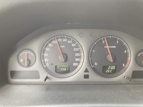

Themenstarteram 19. August 2022 um 14:32
677.795 km
Die Volvo Werkstatt ist kommende Woche wieder dran.
Zwischenzeitlich nochmal eine Bestätigung, dass der Wagen wirklich so viel km drauf hat.
Bitte nicht von der Uhrzeit täuschen lassen, die verstellt sich immer wieder.

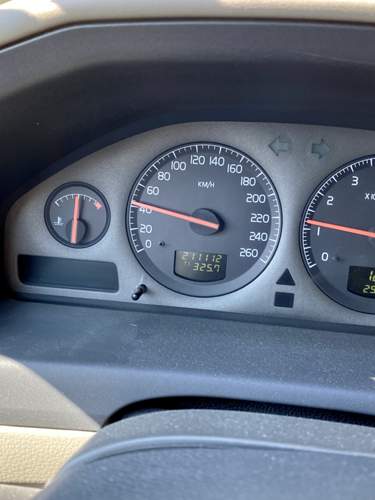

Mein 2001er 2.4 hat heute erstmal die 211.112 geknackt :D. Kostet bisher nur Teile, Rest macht Junior mit seinem Kumpel, die haben nen Schlüssel für die Autowerkstatt von Kumpels Chef.
