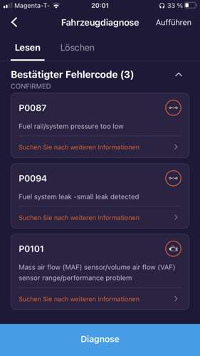

Wie heißt denn der Fehler im Vida? Hab’s vergessen.
die eigene OBD Fehlerdiagnose (Bild) gemacht mit einer App.
Die zeigte letztes Mal schon die gleichen Fehler wie VIDA an, aber zur Werkstatt geht's trotzdem.
V70-fehlerauswertung
Ladeluftstrecke dicht? Und alles am Kraftstoff Beteiligte?
Dann ist die Werkstatt wohl ein guter Schritt.
Ich drück dir die Daumen (:-)

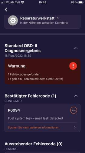

677.520 km
... und ewig grüßt das Murmeltier, die getauschten Injektoren waren noch nicht die Lösung.
Erneut bei der heutigen Heimfahrt die bekannte Meldung.
Zumindest zeigt er jetzt nur noch einen Fehler an.
Am kommenden Montag geht's weiter ...
Und nun doch HD Pumpe?
