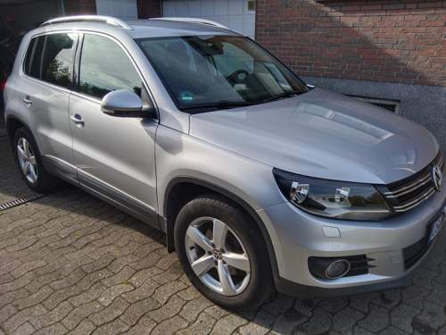

Hallo, ich möchte meinenm Tiguan mit 2.0tdi 140 PS nach ca.235tsd Km mal etwas Gutes tun und das Getriebeöl wechseln. Bin jahrelang der Mär aufgesessen daß es eine lebenslange Füllung ist. Frisches Öl ist auf jeden Fall besser. Meine Fragen sind:
Was ist besonderes zu beachten beim Tiguan? Ich fahre auch mit Wohnanhänger lange Strecken.
75w80 oder 90?
Welche Menge?
Danke für qualifizierte Antworten
Bild #211564677
