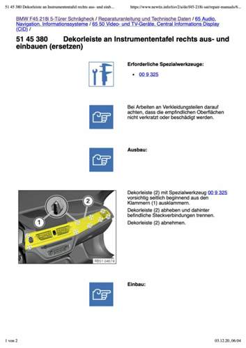

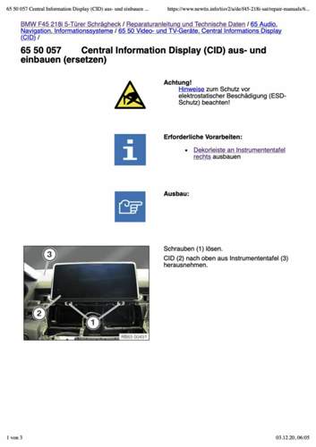

Hat jemand eine Anleitung für den Ausbau des Displays?
ja genau hätte ich auch gern möchte mein zerkratztes Display wechseln. Wenn das überhaupt geht. Wie der Kratzer darauf gekommen ist weis ich nicht, war nach dem letzten Tüv oben .Und keiner wills gewesen sein.
Hat jemand die Teile Nr vom Hud 218d Bj 2018??? Und Preislich weis man da auch was. Danke
guckst Du
51-45-380-dekorleiste-an-instrumententafel-rechts-aus-und-einbauen-ersetzen
65-50-057-central-information-display-cid-aus-und-einbauen-ersetzen
