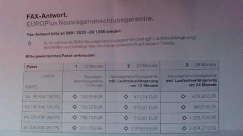

Hallo, hab schlechte Nachrichten was die Garantie Betrifft ,
Ich war bei der Niederlassung , und wollte mich für die neuwagenanschlussgarantie erkundigen , und hab auch gefragt wie es aussieht wenn man am Fahrzeug das Navidisplay auf das 8.8 zoll umbaut .
Die Niederlassung war total dagegen , und die Garantie wird 100 % ungültig , Auch zum Beispiel wenn man mal später Getriebeprobleme hat ,das hat ja nix mit den ausgetauschten Display zutun , wird es heißen wir haben festgestellt das an der Fahrzeugelektronik eine nicht Autorisierte Änderung gab . Somit keine Garantie und Kulanz erst recht nicht .
Also wird erstmal das 6,5 Display bleiben und eine Neuwagenanschlussgarantie gemacht .
Die Preise Für die Anschluss Garantie häng ich mit drann .
Vielen dank für die Hilfreichen antworten .
Lg Erdimm
