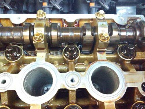

Nehme ein 0/5W-40 und gut ist.
Fahre schon seit Jahren nur noch 0/5W-40/50 Öle mit oder ohne Dexos2 , egal ob Kurz- oder Langstrecke.
Und das schon seit über 30 Jahren, mit dem Ergebnis das meine Motoren von innen so aussehen und keine Schleimbildung haben.
Nur 5W-30 kommt mir nicht mehr in die Motoren.

@Heimwerkerfreak
