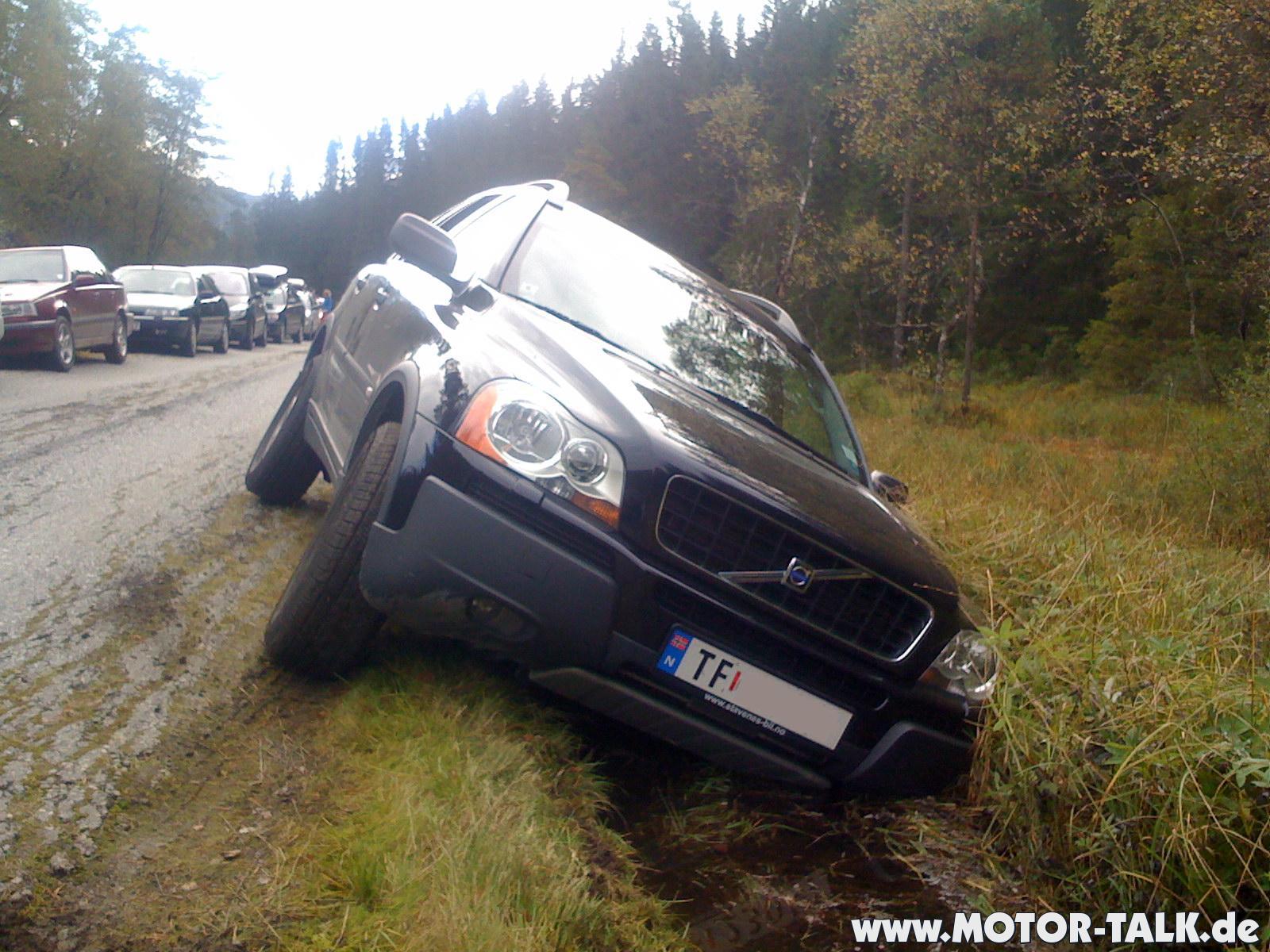

nachdem mein Zuheizer Wasser geschluckt hat Click und nach wahnsinningem Qualmen seinen Geist aufgegeben hat, hat mir mein Freundlicher folgendes Angebot gemacht:
Aus/Einbau ca. 200 Euro
Reinigen ca. 100 Euro, alternativ Brenneraggregat für 130 Euro ersetzen.
Habe mich für dafür entschieden das Ding gleich zu ersetzen. 3. Dezember ist Werkstattermin.
Kann danach berichten.
Gruss
Thomas
hallo thomas,
wie kommt man denn sooooo in den wassergraben ?
gruß dieter
Original geschrieben von Diddixc90
hallo thomas,
gruß dieter
Hei Dieter, ist  gar nicht so schwierig.... Beim dem jährlichen Fussballturnier landen immer 1-2 Autos im Graben. Der Seitenstreifen sieht befestigt aus, ist er aber nicht. Auf dem Bild kommt es nicht so deutlich hervor, aber die Strasse ist eng. Der Golf vor mir kam problemlos an der Engstelle vorbei,  2 Tonnen rutschen einfach besser.
Gruss
Thomas
