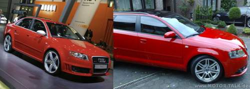

... hier nochmal zum Vergleich. Beides angeblich Misanorot.
Misanorot

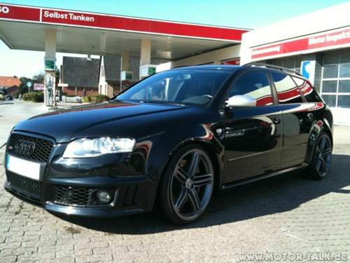

hier mal meiner mit den dingern (kein photoshop) als sommerschuhe... sind die originalen in titanfarben mit 10er spurplatten rundherum. bereifung sind 255/30 R20 pirellis...
Ximg-1000001535
Ximg-1000001534

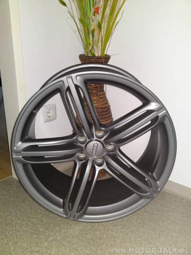

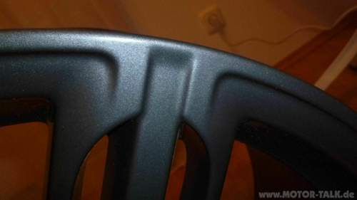

fals jemand RS& felgen in titangrau braucht ich hab welche zu hause rumliegen
9,5j 20 et 36 glaube ich
fals jemand interesse hat hab ich die abzugeben
bitte melden
bitte melden
Mach mal Bilder.
Was soll der Spass kosten?
will dafür 1700 € haben aber näheres bitte nur per PM
Guckst du
HIER
mal das Bild-Video vom A3 in Misanorot an 😉
Oder
HIER
den 8K-S4

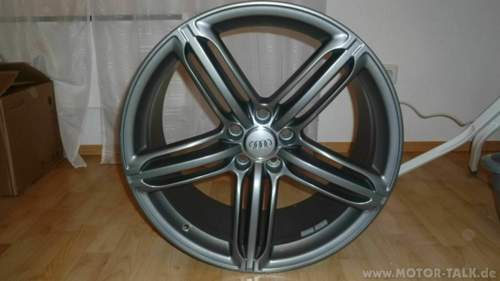

Welche genaue Größe haben die 5-Segmentspeichen vom RS6 und welche Bereifung?
Mit welcher Bereifung fährt man sie am RS4?
Steht doch auf dem vierten Foto: 9,5Jx20 ET36.
Hier hat jemand auf einer 9x20ET34 einen 235/30R20 bei einer Tieferlegung 60/55 (Gewinde) auf einem B7 Avant.
... sieht sehr "knirsch" aus.
Ok Danke. Und welche Bereifung? Der RS6 hat 275er, passt das beim RS4 dann auch?
Der RS4 hat ja breite Backen ... hinten passen glaube ich 255er, vorne nur 235er (235/30R20) ... 275er werden nicht passen.

Hier sind Fotos (hier bei MT) von einem RS4 B7 mit den 9,5x20ET36 RS6 Felgen - Bereifung 255/30R20

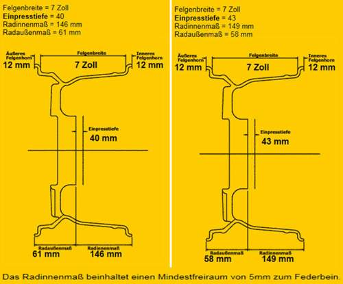

Gibt es diese 5-Sement Speichen 20“ nicht auch in 9x20 ET36? Die dürften aber dann tiefer drin stehen wie die Serienfelge 9x19 ET29?
Wie tief die Felge im Kasten steht bestimmt die ET (Einpresstiefe).
Hier kannst du dir das auf einem Bild ansehen: http://www.felgenabc.de/.../
[EDIT]
Daten rund um die Felge werden auf dem angehangenen Bild gut erklärt ...
Felge
