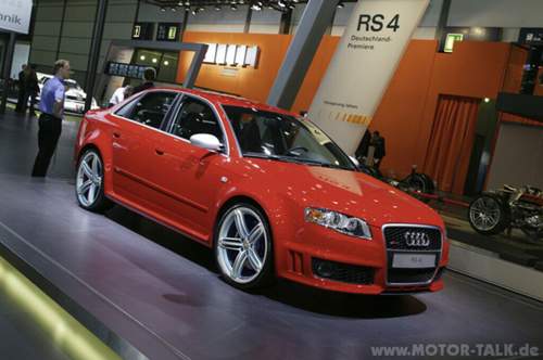

...hier noch meine Traum RS4 Limo mit den 5 Segmentspeichen Felgen! (Photoshop)
RS4 Limo Misanorot

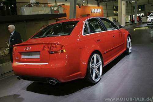

RS4 Limo Misanorot_2
Titanfelgen haben schon was, jedoch gehen sie mMn durch die dunklere Farbgebung im Gegensatz zu normalen silbernen ein bisschen unter und wirken nicht so wuchtig.

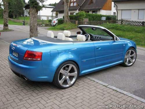

Habe hier noch die neuen RS5 Rotor Design Felgen auf einem B7 er RS4 gefunden.
Poliert gefallen sie mir leider nicht so gut wie die Titan Version...
Vielleicht hat da wer Fotos von den Titan auf RS4?

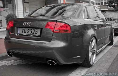

hier wieder mal die Segmentspeichenfelgen...
5129416807-b5a469e1f1-b
Rs4-segment
Rs4-segment2

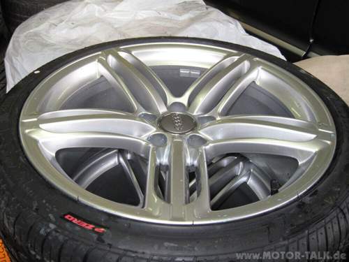

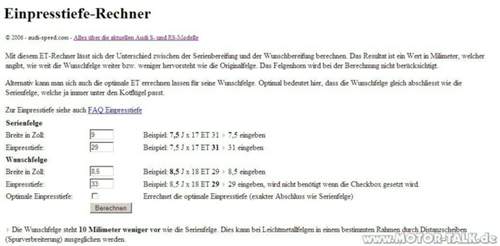

Nabend, passen die Felgen in ET 33 ohne Spurverbreiterung an den RS4?
Gruß, Alex
Steht 10mm weniger vor. Nimm die RS6 in 9,5x36 die passen ganz gut...

Hallo, muss meine Frage mal etwas konkreter stellen. Ist der Platz zur Bremsanlage mit der 9x19 ET33 Felge noch ausreichend? Der Abstand verringert sich ja um 4mm zur Original RS4 Felge mit ET 29, und da ist es schon eng.
Kann man die Felgen (mit Zentrierringen natürlich) ohne weitere Maßnahmen am RS4 verbauen?
Wie bekommt man die Felgen eingetragen, bzw. was benötigt man dafür?
Vielen Dank, Alex
Also die A5 Felge kannst du montieren, wirst aber sicher Distanzen (20mm/Achse müssten reichen) verbauen müssen, da sie sonst zu weit im Radhaus sitzen. Zentrierringe musst du auch andere nehmen, da die A5 Felgen eine größere Zentrierung haben.
Zur Eintragung muss du eine Tragfähigkeitsbescheinigung von Audi einfordern, die innerhalb von ein paar Tagen per Post bei dir ankommt. Damit muss du eine Einzelabnahme von der Felge machen lassen, danach kannst du die Felgen auf deinem RS4 eintragen lassen.

ich möchte mir demnächst einen A4 Avant zulegen. Evtl. in Misanorot. Jetzt war ich auf der Suche nach ein paar Bildern von der Farbe und bin auf obigen RS4 gestoßen. Ist das wirklich Misanorot auf diesem Bild? Wenn ja, hat diese Farbe verschiedene Erscheinungsbilder bei verschiedem Lichteinfall? Kann ich mir gar nicht vorstellen das die Farbe einmal knalle rot erscheind und dann wieder wie oben mehr ins leicht braun-orange geht.. 🙂
