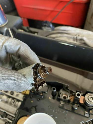

Jetzt zum Resultat:
1. Ich habe keinen Magneten in der Ölwanne
2. Werft mal einen Blick auf das Bild und guckt euch den Riss im Sensorgehäuse an
3. Schalten tut er wie zu erwarten schlecht - liegt natürlich an der Anlernphase
4. Spähne waren relativ wenig, und wenn auch nur sehr feine drin
5. Der Schaltschieberkasten ist soweit sauber geworden, Ablagerungen hielten sich in Grenzen
6. Alle Magnetventile wurden entnommen, mit Bremsenreiniger gereinigt und dann in frisches Öl getunkt
7. Angeblich originaler (Kein Stern) Getriebestecker stand schon wieder voll im Öl
Was mich allerdings ein wenig ärgert ist, dass ich dieses "bremsen", trotz altem (neuen) Steuergerät noch immer habe. Aber relativ wenig. Vielleicht jeder 15. Schaltvorgang macht das. Ansonsten merkt man die Schaltvorgänge schon deutlich. Ob das wohl weg geht? Oder ist das die Charakteristik des Getriebes? Ich glaube nicht.
Sollte ich mir Sorgen um den Riss im Sensorgehäuse machen?

Auf dem letzten Foto sieht man gut, was noch für Ablagerungen auf den Halte federn der Ventile sind.
Ansonsten wirst du dein Problem gefunden haben. Der Riss ist nämlich nicht normal.
Das nächste mal besorgst du dir eine Ölpumpe. 20€ kostet die. Damit saugst du über das Rohr für den Messstab ab. Dann kannst du die wanne ausbauen und reinigen. Und lässt das Getriebe in der Zeit austropfen.
Dann ist der Schaltschieberkasten nämlich auch abgekühlt. Zeit lassen ist die Devise.
Ich empfehle zeitnah den Wechsel der EHS. Den fehlenden Magneten kannst du dann ebenso einlegen.

Die Ablagerungen habe ich nach dem machen der Bilder entfernt. Mit öligen Händen will man nicht unbedingt sein Smartphone anfassen :-D
Ich habe schon befürchtet, das ich da nochmal ran muss..
Die Frage ist nur, ob ich das auch wirklich will.
Wofür ist denn diese Abdeckung, bzw. wie funktioniert der zweite Sensor?
Beim ersten ist's klar: Das Öl fließt über den Sensor.
Und beim zweiten? Fließt das Öl darunter durch?
Was genau messen die Sensoren denn?
Könnte das wirklich mein Problem sein?
Ich meine, bei den thermischen Belastungen ist für mich klar, das es Materialermüdung gibt.
Sollte diese Toleranz nicht vorhanden sein? Oder sind die Risse bekannt?
Wenn der Sensor gestört wäre, müsste er dann nicht mindestens einen Fehler ablegen?
Weil Fehlerspeicher ist leer.
