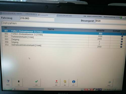

Anscheinend bietet SD eine Art 'Tiefenstaffelung' der Auslesemöglichkeiten. Während Routinechecks in MB-Werkstätten gewöhnlich bei Meldungen wie "Sensorsignal xy unplausibel" enden, sind versierte Getriebewerkstätten durchaus in der Lage, sehr tief in die Getriebesteuerung 'hineinzuschauen' ,erforderlichenfalls auch entscheidende Schaltparameter anzupassen. Das geht aber selten hopplahopp in der Werkstatt, sondern vorzugsweise im Rahmen ausgiebiger Test- und Adaptionsfahrten.

Eine grundsätzliche Adaptionsfahrt ist auch mit der Stardiagnose möglich.
Ich kenne auch die untiefen der Stardiagnose nicht.
Allerdings müssen diese Daten ja im Steuergerät ankommen.
Ich komme aus der Nähe von Hannover. Das wird also leider nix
Fazit: Man kann die Drehzahlen prüfen. Wofür sie da sind, wird hier erklärt.
@JoeDreck danke dir für deine Mühe - nein wirklich, das ist grandios!
Ich habe aktuell zusätzlich das Problem, dass die Gänge beim zügigen herunterschalten erst nicht eingelegt werden & dies dann mit einem Ruck passiert. Wenn die Werte vom Sensor nicht stimmen, passt auch die Erklärung einwandfrei.
