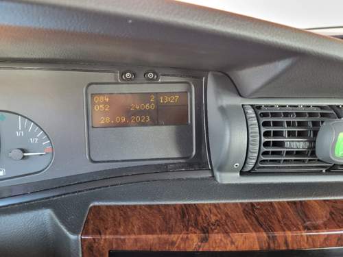

So, ich hatte den Tacho samt dem Display ca 3-4 Mal ausgebaut, bis ich halbwegs zufrieden mit der Reinigung des hinteren Teils des Plexiglases war. Ich habe zwar einen Wattebausch verwendet, aber trotzdem sind jetzt diese typischen feinen Kratzer am hinteren Teil des Plexiglases.
Merkwürdigerweise wird jetzt der mittlere Teil des Displays etwas dünkler angezeigt als der Rest. Könnte es daran liegen, dass die drei elektronischen Kontakte oberhalb des Displays sich durch den häufigen Aus- und Einbau verbogen haben könnten?
Die drei Kontakte sind nur für die beiden Knöppe zum Einstellen...
Wahrscheinlich wird sich ein Glühbirnchen verabschiedet haben.

Ich habe jetzt einfach einen Bordcomputer(MID) über Ebay aus England bestellt. Da sind auf dem Produktbild 3 eingebaute Lämpchen zu sehen, genau wie bei meinem Display hinten. Das dürfte mein Problem lösen. Ist zwar mit fast 80 € teuer und gebraucht, aber dafür original.

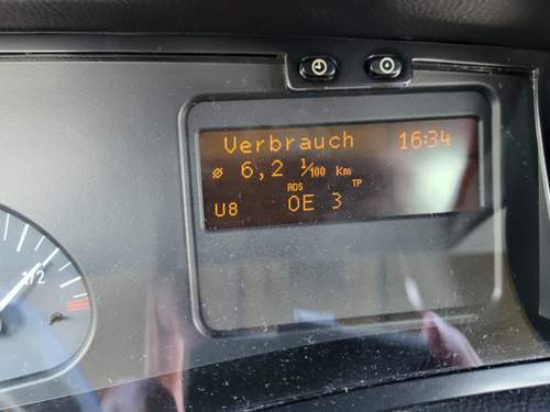

Ich bin jedenfalls froh über den Tipp mit dem Drücken der beiden BC-Hebeltasten. Seither zeigt der BC nur noch realistische Werte an. Mal sehen, wie groß die Abweichung zum Spritmonitor-Wert sein wird.
Ich bin jetzt einige hundert km mit dem BC gefahren, mittlerweile zeigt er mir 5,8 Liter Durchschnittsverbrauch an. Was mir außerdem aufgefallen ist, ist dass jedes Mal nachdem ich die beiden BC-Tasten gedrückt halte und die Programmversion erscheint, der BC für einige Zeit realistischere Werte liefert. Aber mit der Zeit kommen dann doch wieder unrealistische Werte, was mich schon relativ stark stört. Keine Ahnung ob das normal ist mit diesen niedrigen Verbrauchswerten.
Orientiert sich der Momentanverbrauch mit der Zeit einfach am errechneten Durchschnittsverbrauch?
Ahja, Verbrauch laut Spritmonitor waren diesmal 6,4 Liter genau. Und laut BC eben die erwähnten 5,8. Ist das eine omegatypische Marotte, dass er derart abweicht?

Moin,
ich denke die Abweichung ist normal, beim Omega hat mir der Bordcomputer immer nen guten halben Liter weniger angezeigt.
Beim Insignia ist es sogar noch schlimmer. Ich denke die Hersteller wollen so ein bisschen den Spritverbrauch beschönigen.
Gruß Wartburg
Das kann ich so nicht bestätigen: mein BC ist meist sehr genau am Realverbrauch, meist nur 0,1 bis 0,2 lt mehr am BC. Auch beim Cabrio ist es dasselbe, das passt sehr genau. Mein Gefühl ist auch, dass es je nach Fahrprofil zu mehr oder weniger großen Abweichungen bei der Berechnung kommen kann: ist ein höherer Stadtanteil dabei (mit entsprechenden Standzeiten an Ampeln etc.) kommt es zu größerer Abweichung als bei langen Autobahnstrecken.
