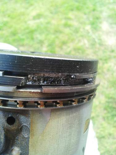

Also haben den Motor nochmals aufgemacht und den Kolben raus genommen, siehe da total Zerschossen das Ding.
Haben jetzt neue Kolben drin Ölabstreifringe, Kolbenringe usw.

Hast mal Bilder davon wie der Kolben / die Kolben nun aussahen?

p.s. der Kolben sieht zwar böse aus aber der Lauf ist ohne riefen und kerben.
