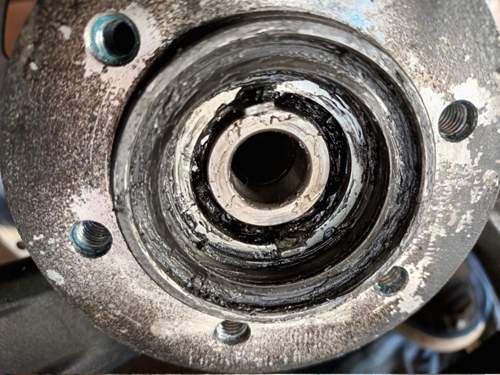

Habe gerade einen 2. Felgen Satz für die 4tx erstanden.
Passt auch alles bis auf die Tacho Schnecke am Voderrad. Der Durchmesser und die Mitnehmer-Zapfen sind zur 3vd unterschiedlich.
Wie bekommt man das Mitnehmerteil am besten raus, ohne dass die Lager mit raus müssen?

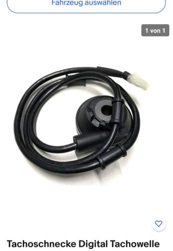

Tacho Geber 4tx

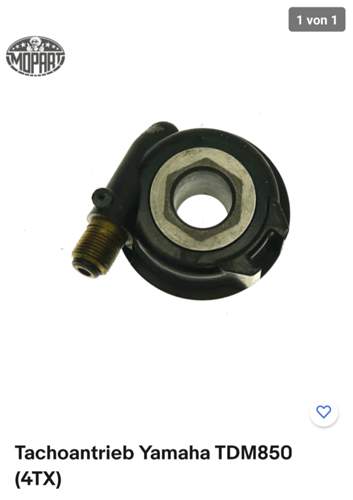

Kauf ne passende Tachoschnecke von der 4TX
https://www.ebay.de/itm/304568631361?...

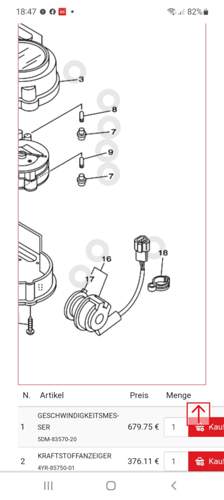

Guggst Du hier :
https://yam-shop.de/Yamaha-Genuine-Ersatzteile?...
- mit Schraubenzieher den Wellendichtring ( Nr.7 ) rauspuhlen
- Scheibe ( Nr.6 ) rausholen
- Antriebsrotor ( Nr.5 ) ausbauen.
Das Lager liegt dahinter und muss nicht raus.
Das kann drin bleiben.
Danke für die genaue Beschreibung. Manchmal hat mer echt en Brett vorm Kopp.

Ja siehste, das ist genau die Schnecke die nicht passt.
Das ist das Vorgängermodell von der 3vd.
Im ebay sind die neueren nicht zu finden.
Hab schon eine neue bei Yamaha geordert.

Wieso soll die nicht passen ?
Da steht extra 4TX dabei.
