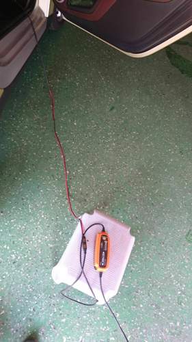

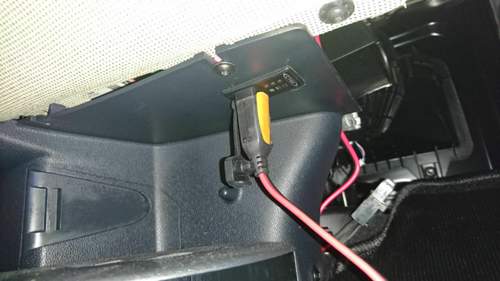

Die meisten haben ein AGM Programm, viele auch mit automatischer Erkennung. Beim Smart empfiehlt es sich aufgrund der komplizierten Einbaulage der Batterie eine Ladedose zu installieren.
Aktuell gibts ein Erhaltungsladegerät inclusive entsprechendem Kabelsatz für Festeinbau und flexible Nutzung beim Conrad für irrwitzige 6,81€ (kein Tippfehler) wohingegen Du für die üblichen Verdächtigen von CTek locker mal 60€ loswirst.
Eingebaut sieht das dann so aus. (Im Auto bleibt nur der kleine Stecker oben)
https://www.conrad.de/.../...adegeraet-6-v-12-v-1-a-4-5-a-1970407.html
