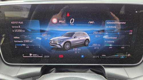

ja gerne, aber ich fürchte ich muss Dich etwas enttäuschen, obwohl es für mich gut ist.
Vor ein paar Tagen hatte ich ja gespostet, dass der Ölstand auf "MINIMUM" ist - siehe Bild 1 vom 17.5.
Ich wollte mir dann 1 Liter besorgen und mitführen, um sofort reagieren zu können, wenn das Fahrzeug sich dahingehend sozusagen meldet.
Heute 21.5. und + 500 Kilometer später habe ich noch einmal den Stand kontrolliert und jetzt zeigt der wieder den selben Stand - genau zwischen Minimum und Maximun an, wie damals bei ~ 6500 KM.
KM Stand jetzt ziemlich genau 10000.
Scheint so dass das zutrifft was die Werkstätte gemeint hat, dass die Anzeige recht ungenau ist - aber so ungenau - sollte nicht sein ?
Ich werde das klarer weise genau im Auge behalten.
Interessant ist aus meiner Sicht wenn ich dann 1 Liter nachfüllen soll, wie viele KM es dauert bis wieder 1 Liter verlangt wird.
Wie bereits geschrieben musste ich beim vorangegangenen Fzg. BMW x3 M40 D nie auch nur einen Tropfen nachfüllen - 5 Jahre 160.000 Kilometer, Ölwechselintervall alle 25000 Kilometer.
Oelstand-17
Oelstand-21
Die Anzeige misst nur min-halb-voll, also vorsicht beim nachfüllen. Bei min. könnten durchaus noch 0,3 Liter über min. sein. Wenn du dann einen Liter draufkippst, hast du 0,3 Liter zuviel drin. Aussage vom KFZ-Meister bei Mercedes: Immer nur einen halben Liter nachfüllen.
