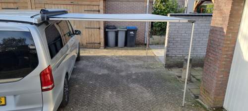

Auf die schnelle habe ich nur die hier am Handy.

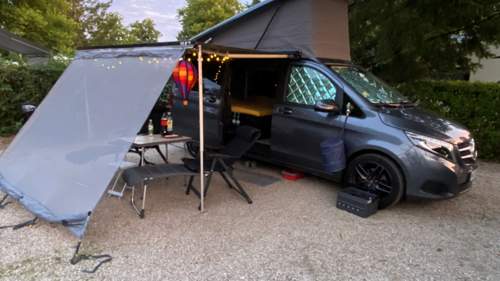

Habe eine Fiamma F45 von Moby...Wir haben dazu eine Markisen-"Vorderwand", die einerseites Scihtschutz bietet, aber auch regendicht verschlossen werden kann. Zusätzlich spart man noch die Abspannbänder der Markise (solang keine Sturmwarnung ausgegeben wurde :-))

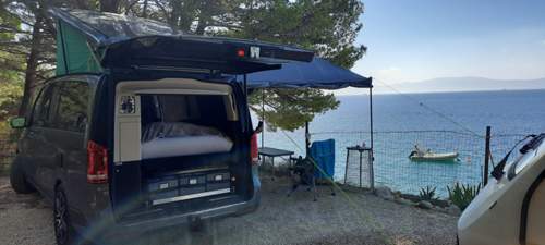

Ich bin sehr zufrieden mit meiner Fiamma F35Pro, aber die Thule ist in der Tat noch etwas raffinierter. Allerdings wäre mir der Montageaufwand der Westfalia Halter viel zu groß (wenn nicht bereits ab Werk verbaut), zur Nachrüstung daher recht uninteressant. Sollte es allerdings "einfachere" Halter geben á la Mobycampers/1sternehotel, etc... wäre das eine sehr interessante Alternative.
Befner

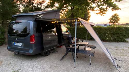

Wassersack gibts mit dem Teil nicht. Sturmband habe ich selbst nachgerüstet. Getestet bis über 50km/h Böen an der Dalmatischen Riviera. Die überdachte Fläche und die Stehhöhe ist unschlagbar. Alleine auf und abgebaut. Die Türen gehen auch auf und zu.
Schwarzwälderhof stürmisch mit Sturmband

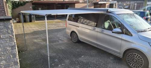

Meine Thule 3200 Markise habe ich jetzt endgültig montiert. Wie geschrieben, die originalen Westfalia Adapter habe ich oben um 28 mm gekürzt und hier in der Dorfschmiede an der Oberseite neu biegen lassen.
Diese Thule Markise ist wirklich sehr viel hochwertiger als die Fiamma F35pro: Die Beine sind viel dicker und damit stabiler und gleiches gilt für die Arme. An meinem vorigen Marco Polo hatte ich die Fiamma F35pro 250cm.
Diese Thule 3200 ist 270cm lang und hat 250cm Ausfall, sie ist damit unschlagbar in der Tiefe (25cm mehr als die Fiamma und sogar 50cm mehr als die originale Thule/Westfalia 4900).
Im Gegensatz zu der Lösung von Moby Campers haben beide originale Westfalia Adapter zwei Befestigungspunkte, einmal unter dem Dach und einmal an der Karosserie und das vorne und hinten. Die Adapter von Moby Camper sind jeweils nur unter dem Dach befestigt. Zudem ist die Fiamma F35pro Markise bei Moby Campers nur mit zwei Schrauben an den Adaptern befestigt. Dagegen greifen die Westfalia Adapter an der Oberseite in die Thule Markise und haben jeweils noch zwei Schraubenbefestigungen. Sie sitzt bombenfest. Vielleicht sagt das auch etwas über die Sicherheit aus.
