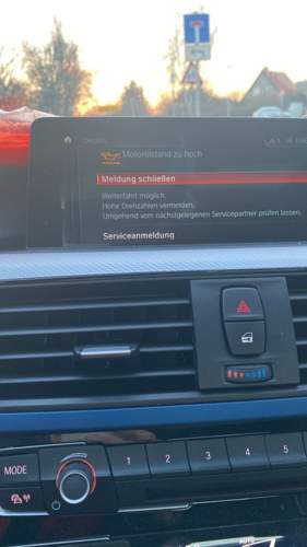

unser 430d gibt nun zum zweiten Mal die Warnung "Motorölstand zu hoch" aus. Vor ca. einem halben Jahr war er deshalb in der Werkstatt. Es wurde ein Ölwechsel gemacht und wohl etwas umprogrammiert. Seitdem ist er knapp 10000km gelaufen.
Jetzt soll dasselbe noch einmal gemacht werden. Der Meister meinte was von Kurzstreckenbetrieb.
Die Garantie läuft im Sommer ab, und ich hätte das nun gern abschließend geklärt. Er wird in der Regel ca. 50km am Stück bewegt (Arbeitsweg meiner Holden), also schon Kurzstrecke.
Hat das Problem noch jemand? Was wurde zur endgültigen Erledigung gemacht?
Was kann schlimmstenfalls passieren?
Vielen Dank im Voraus!

50 KM eine Strecke sollten eigentlich reichen damit das nicht unter Kurzstrecke fällt, zumindest für mich.
Die Ölvermehrung ist sehr bedenklich und ich würde dringendst zu einem Öltest raten.
Aber eigentlich kann es nur Diesel sein wenn du keinen Wasserverlust hast.
Egal, denn beides ist mehr als bedenklich und kann schnell zum vorzeitigen Motorschaden führen.
Bleib dran bei BMW und lasse dich nicht dumm abspeisen. Vor allem alles schriftlich festhalten falls es hart auf hart geht.

50 km täglich ist deutlich mehr als Kurzstrecke, finde ich. Wenn Öl sich vermehrt, dann stimmt was nicht, wenn der Messstab das auch anzeigt; sonst ist es nur ein Messfehler des Sensors. Klingt nach einer fehlerhaften Einspritzung oder Undichtigkeit. Ich würde auch schleunigst das Öl prüfen lassen, welche Inhaltsstoffe ausser Öl darin noch enthalten sind. Im schlimmsten Fall könnte es sogar durch Kühlflüssigkeit kommen. Im Zweifel würde ich evtl. Etwas Geld bei einer anderen Werkstatt investieren, die das analysieren, damit der Verkäufer das nicht aus dem Garantiezeitraum rausbringt.

Also 50 km kann man nicht als Kurzstrecke bezeichnen.
Kurzstrecke ist wenn der Motor nicht richtig warm wird bevor man am Ziel ankommt.
Mach mal eine Füllstand Messung über iDrive.
Danach den Nachfüllstutzen kurz auf und noch mal Füllstand Messung.
Gibt es dabei Unterschiede in der Anzeige ?
Wenn die Regeneration zu oft angestoßen wird, kann es dazu kommen.
Soviel Diesel kann man dann nicht mehr durch Langstrecke aus dem Öl verdampfen.
Hatte ich mal am N47. Da kamen aber auch noch andere Probleme dazu.
Also erstmal Regenerationsintervall checken und mal ein paar Fahrten loggen, ob da was auffällig ist.
