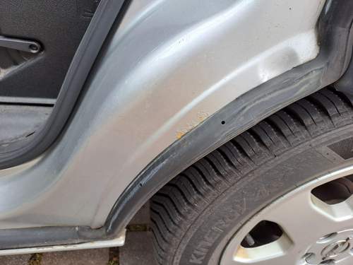

Rost
Der Gastank war auch meine Befürchtung,ist aber wie es scheint für LPG irrelevant.Bei mir wäre dann schluß....Mußte meinen Schweller (Fahrerseite) + Türscharniere machen lassen,tat weh, ich glaube die investition ist für die nächsten 2 Jahre aber gut angelegt.Über ZR denke ich auch nach,wäre dann das 4.mal.Verschleißarbeiten erledige ich zum Glück selber.Wünsche Dir mit deinem Treuen Freund noch viele Gas-Kilometer,wir sterben langsam aber sicher aus....
