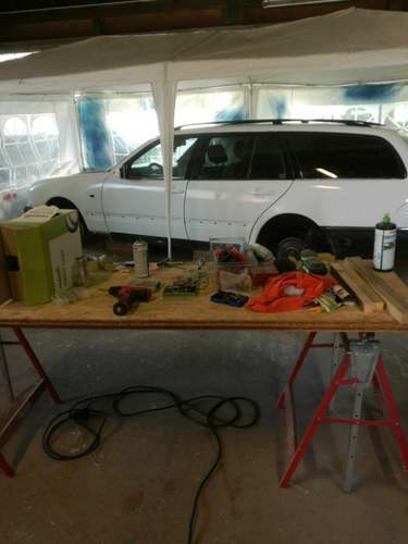

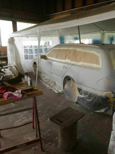

Hallo in die Runde, nach nunmehr drei Jahren ist die Sache immer noch nicht zu Ende gebracht.Zum Werdegang seither: Nach der ersten laienhaften Instandsetzung habe ich den Wagen 2018 auf die Straße gebracht, auf Saison Abril bis Oktober. War erst Mal gut, aber es zeigte sich Recht schnell das meine Massnahmen gelinde gesagt nicht von Nachhaltigkeit geprägt waren. Nach Ablauf der Saison 2019 , habe ich dann wieder von vorne begonnen. Die Stellen die nachgearbeitet werden mußte waren ja klar ersichtlich, zuviel Spachtel und natürlich völlig mangelhafter Lackaufbau da ich den Wagen partout auf der Straße haben wollte. Das ganze ging dann bis März 2020 soweit es die kälteren Temperaturen im unbeheizten Standort zugelassen haben. Dann wäre eigentlich wieder TÜV angesagt und das Saisonkennzeichen angesprungen, der Wagen aber weniger wie halbfertig.Also Wagen abgemeldet und dann war erstmal richtig die Luft raus, aber mehr wie richtig. Inzwischen haben wir 2021 und ich habe den anderen 210er für das Tagesgeschäft vor längerem gegen einen 211er getauscht, der ist nicht schlecht, macht andere Zicken ,fährt , aber es fehlt halt einfach dieses entspannende Gefühl aus dem 210er. Dann kam das Schlüsselerlebnis , und das war einfach nur das wieder einsteigen in den Wagen obwohl er
eigentlich dicht in Abdeckfolie verpackt war und ich nur nach der Batterie schauen wollte. Da war dann klar, entweder greife ich jetzt wieder an, oder die Zeit mich. Zumindest ist jetzt eine Seite und das Heck fertig für den Unilack, was anderes lackiere ich als Autodidakt für's erste nicht, Was später kommt wird man sehen, Hauptsache der Wagen fährt wieder, sei es für's eigene Ego oder nur als Contrapunkt von diesem Einheitsprei auf dem Straßen. Sodele, jetzt fällt mir nichts mehr ein, die Weinflasche ist auch leer und ich wünsche allen ein angenehmes Restwochende lasst es euch gut gehen.
Lieber @CE333, ich kann deine Gefühle gut nachvollziehen. Der 210er ist etwas ganz Besonderes, als T-Modell erst recht und der Motor ist das Sahnehäubchen oben drauf!
Hallo in die Runde, Mal wieder der Schwarzwaldwälder mit seinem Benz. Die ganze Sache kriegt jetzt langsam eine Form. Eine Längsseite und Heckklappe sind jetzt fertig, zuerst Epoxygrundierung und dann 2K Unilack in Mercedes Firnweis was die Lackierung etwas einfacher gemacht hat. Jetzt muss er erstmal raus aus dem Zelt und anderst rum wieder rein. Dann die andere Längsseite, wieder alle Teile anbringen und dann ab zum TÜV. Motorhaube und Dach bleiben erstmal schwarz, das sind auch die einzigen Teile die beim Kauf Rostfrei waren. Über dieses Design kann man natürlich streiten aber mir gefällt es so. Hauptsache der 210er kommt wieder auf seinen Bestimmungspunkt, die Straße, und da darf er auch auffallen. Ein bisschen etwas muss ich mir auch noch für später aufheben, nicht das womöglich die Aufgabe ausgeht, dann muss ein 123er her.
