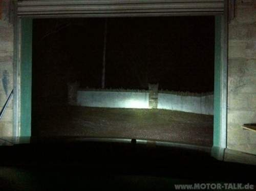

Leider kein Vergleichsbild, aber so sehen die HID's aus.
Und nein, das ist nicht das Aufblendlicht. Ist das normale Abblendlicht. (Also Lichtschalter auf 1)

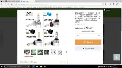

Ich habe Euch schon um Rat gefragt, ob ich H1, H4 oder H7 als Abblendlicht habe. Beim Einsatz vom ADAC kaum raus 4x H1. ....... d.h. wenn neue H1 fällig sind, dann "Nightbreaker" und noch eine andere "Sorte", dessen Bezeichnung mir aber nun nicht einfällt (Bin noch nicht wach oder habe das Hirn noch nicht reingetan?!?!?) ... doch was ist mit LED ? ......... Meine Frage ist deshalb: Ich habe vor ein paar Nächten einen 850 gesehen, der hatte sehr, sehr helles Licht :-) .... und da er von der Landstraße auf eine Tankstelle auffuhr, konnte ich ihn "zur Rede stellen". Er hatte als Abblendlicht LEDs drin und für Fernlicht 100 Watt "Really"-Lampen drin, die aber nicht zulässig sind und auch zu heiß werden, für Dauerlicht / Abblendlicht. (Daher NUR als Fernlicht! drin) und die LED hat er drin, weil die eben so SCHÖN HELL sind und wohl ewig halten. Er konnte mir leider nicht sagen, welche Marken er verbaut hatte - aber diese 100W gibt es wohl in jedem Tuningladen (habe ich kein Ladenlokal gefunden bei mir in Düsseldorf) und die LEDs hat er aus so einem ASIA-Online-Shop ... doch er wußte nicht, wie der Online-Laden heißt. ....... Bitte wer von Euch hat da noch Erfahrungen mit einem 850 / V70 oder überhaupt mit H1-Lampen (LED und 100W) und etwas dazu zu sagen?
ob er mit Asia-Shop diese Dinger meinte ?
https://www.miniinthebox.com/de/...-kuehlweiss-h1-10_p2958137.html?...
Habt Ihr da noch Ideen .... bzw. ich warte mal auf Eure Meinungen - herzliche Elchgrüße - Peter
Moin,
das die LED Birnen keine Zulassung haben weißt du ja sicherlich .
Kaufen kannst die Dinger überall und auch sehr günstig wenn du 2-3 Wochen warten kannst .
MfG
Beispiel auf dem Bild : https://geek.wish.com/
H1
