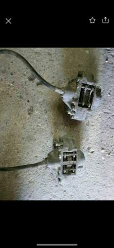

Ich würde gerne meine Bremsanlage im 190er upgraden.
Die gewünschte Anlage ist die 4 Kolben Bremsanlage aus dem w124.
Meine Frage ist ob die Sätzel Plug and Play auf die Halter vom 190er passen? Und ob eine Eintragung der neuen Anlage von Nöten und möglich ist.
Vielen Dank schon einmal für eure Mithilfe. Ich weiß dass es zu dem Thema schon Beiträge gibt. Allerdings werden dort nicht genau diese Fragen geklärt.
LG Tiago

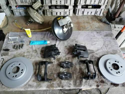

Also ich hab' bei meinem 190'er 284x22mm innenbelüftete Scheiben mit entsprechenden Sätteln (baugleich 16V) & einen Doppelkammer BKV aus einem 140'er eingebaut & das reicht meiner Meinung MEHR als genug.
Man beisst ins Lenkrad, wenn man die Bremse nur leicht Betätigt, und man kann ohne Probleme auch knallhart von 200 auf 80 scharf runterbremsen.

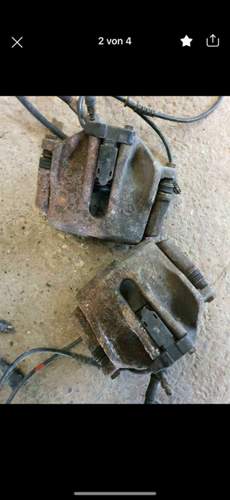

Beim suchen findet man verschiedene 16v bremssättel. Gibt meines Wissens nach schwimm- und festsättel.
Weißt du zufällig welche welche sind ?
Habe gehört die festbremssättel sind empfehlenswerter.
Da ist alles drauf.

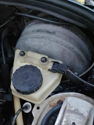

Muss das wo die bremsflüssigkeit rein kommt auch getauscht werden?
Hast du auch größere Bremsen für die Hinterachse genommen oder die alten behalten?
Jap, der Hauptbremszylinder muss auch getauscht werden.

Ah okay was ist denn der Unterschied zwischen den bremszylindern?
Vielen Dank für die vielen Tipps und einen schönen ersten Advent.🙂
Die Kolbengröße.
