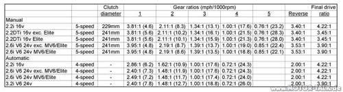

hallo leute wer hat ein 4,22 diff im mv6 und kann darüber etwas sagen wie beschleunigung und topspeed

Ok das hat mich auch interessiert ... Merkt man eigentlich ein 4,22 Diff gegenüber einem 3,7er an den Prüfstandswerten ??

warum sollte er von der Zugkraft Vorteile haben. Auf dem Prüfstand wird nur das Drehmoment und die Verlustleistung gemessen, und daraus die Leistung errechnet. Da wird sich nichts ändern, da der Motor der gleiche ist, oder?
Was sich Ändert, ist der Sprint von 0 auf 100 km/h. Da wird er ca 3/10 Sekunden schneller sein. Aber auch schneller in der Abregeldrehzahl da der Motor durch die kurze Übersetzung bzw. Untersetzung (es wird ja von schnell in langsam 4,22 Umdrehungen Kardanwelle, eine Umdrehung Antriebswellen) beschleunigt. Was auch etwas ansteigt ist der Spritverbrauch.

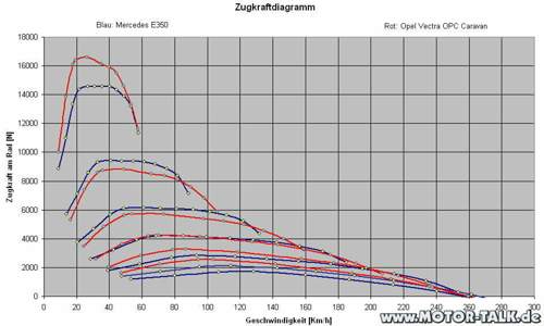

mit Zugkraft meine ich die Kraft die am Rad ankommt,die sogenannte Radzugkraft!
ein auszug aus dem link
Radzugkraft:
Die Radzugkraft ist genau das, was ein Fahrzeug in Bewegung bringt. Es ist die
Kraft, die am Radumfang anliegt. In ihr stecken alle Informationen drin
(Motordrehmoment, Getriebeübersetzung, Radgröße). Ihr entgegengesetzt sind die
Fahrwiderstands- und Trägheitskräfte.
Zur Übersetzung zähle Ich auch die Hinterachse,nicht nur das Getriebe!
http://www.motor-talk.de/.../Attachment.html?attachmentId=673475
Natürlich wird Er,wenn er es macht ein bissl mehr Sprit brauchen und andere drehzahlen Fahren,wie vorher!
Die Höchstgeschwindigkeit dürfte auch etwas sinken!

Also ich kann dir aus Erfahrung sagen zumindestens bei ner MV6 Limo, das du mit dem 4,22 Diff ca. 0,5 sec schneller auf 100 bist und VMAX ist statt 238kmh ca. 230kmh. Mal so als groben Richtwert. Wenn es dir um Spaß geht dann hau das 4,22 rein am besten mit Sperre 😉

guten morgen!
die leistung des motors und das drehmoment kann man ja nicht verändern,bleiben ja gleich!
du kannst nur das ,sag mal;drehmoment(RADZUGKRAFT) an der achse verbessern,also die beschleunigung des fahrzeuges und den biss  z,b, am berg,wenn man einen hänger zieht und in so einem fall auch das durchhaltevermögen,bevor man wieder einen gang runter schalten muß!
diese änderungen,kann man nur durch eine andere gesamübersetzung erreichen!
mfg
muß mal sehen ob mein PERF-programm auf arbeit dazu zu verwenden geht,da nennt es sich dann nur steigfähigkeit am berg,
d.h.bei verschiedenen übersetzungen und gleichbleibender kraft,kommt eine unterschiedliche leistungskurve raus.
mfg
