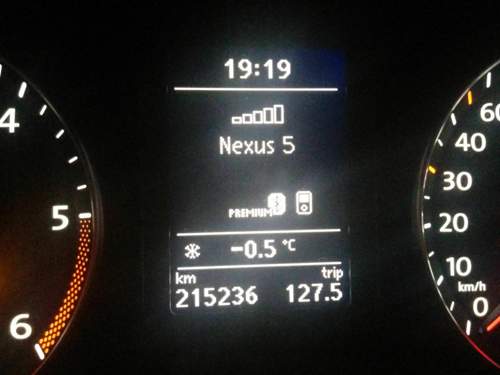

Habe mich mal wieder mit dem Thema Premium FSE beschäftigt.
Habe auf meinem Nexus jetzt rSAP mittels root installiert, funktioniert soweit.
Jedoch baut die FSE keine Verbindung auf, da die Antenne unterbrochen ist.
Ich habe eine Antenne zum kleben in der Frontscheibe verbaut.
Es gibt eine TPI in welcher steht das bei dem Fehler das GSM Modul defekt ist und die FSE ausgetauscht werden muss. Hat jemand Zugriff auf die TPI und kann die hier posten?
Es gibt übrigens eine neue Version: 3C8 035 730 E
Hier mal der Fehler:

1 Fehler gefunden:
9458451 - GSM-Antenne
B1053 13 [009] - Unterbrechung
bestätigt - geprüft seit letzter Löschung
Umgebungsbedingungen:
Fehlerstatus: 00000001
Fehlerpriorität: 4
Fehlerhäufigkeit: 1
Verlernzähler: 153
Kilometerstand: 215213 km
Datum: 2006.14.15
Zeit: 17:27:51
Und nein, das deaktivieren der Antennenüberwachung bringt bei einer Premium FSE rein gar nichts!

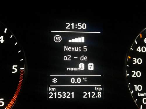

Ich konnte das Problem mittlerweile lösen.
Damit die Premium FSE auch im Premiummodus arbeitet muss das Telefon rSAP unterstützen. Ohne rSAP baut das Telefon die GSM Verbindung auf und über die Bluetoothverbindung werden nur die Sprachdaten übertragen. Leider unterstützen sehr viele Telefone kein rSAP (mehr). Die Gründe dafür sind mir nicht bekannt, schätze aber das es ein Lizenzproblem ist. rSAP wird von Nokia bzw. jetzt Microsoft lizenziert.
Eine Kompatibilitätsliste findet ihr hier: Klick
Bei Android Telefonen welche rSAP nicht unterstützen muss man nachhelfen:
1. Telefon rooten
2. rSAP Systemfiles installieren
3. Vollversion von rSAP installieren (Kostet 9€)
Danach unterstützt euer Telefon rSAP.
Von den Banana Produkten unterstützt keines rSAP!

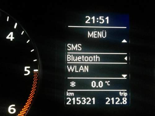

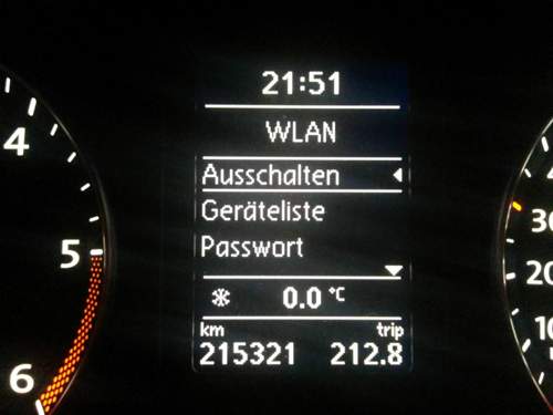

Im Premiummodus erscheint in der MFA dann auch das Menü für SMS-Versand und das WLAN Menü. Der Empfang ist deutlich besser als mit der Handy Antenne. Außerdem steht im Fahrzeug ein Wlan-Hotspot zur Verfügung.
Bei mir lag es letztendlich daran das im radio.img ab Android 4.4.3 rSAP deaktiviert wurde (Nexus 5). Nachdem ich das Radio Image von 4.4.2 geflasht hatte funktioniert rSAP auch wieder unter Android 5.0.1 problemlos. Infos darüber findet ihr hier und hier (dazugehöriges Forum).
Ich habe letztendlich dann die Antennenüberwachung deaktiviert, da der Empfang sehr gut ist und ich keine Beeinträchtigung feststellen konnte.
Img-20150215-215103
Img-20150215-215116
Img-20150215-215125
