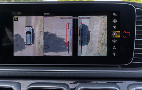

beim vorwärts Einparken in der Vergangenheit ging immer automatisch die 360° Kamera an.
(Beispielbild im Anhang)
Seit einigen Wochen ist dies nicht mehr der Fall.
Hab ich da vielleicht unwissend irgendeine Einstellung geändert?
Kann dazu jemand weiterhelfen?

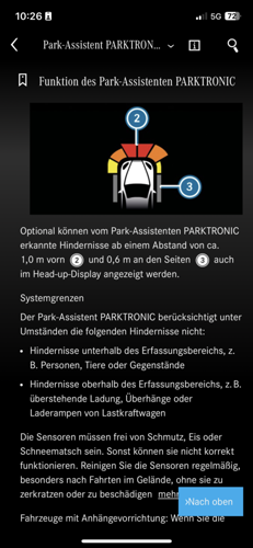

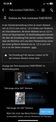

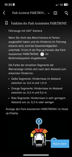

Ich habe allerdings gs noch nicht ausprobiert, ob die Warnschwelle der Parksensoren einen Einfluss hat. Ich schaue mal in das verbotene Buch 😉
Ich habe den entsprechenden Auszug mal angehängt. Ich interpretiere es so: wenn Warnung auf „früh“ eingestellt ist, dann geht auch die Kamera zwangsläufig früher an.

Beim Einlegen von R geht die Kamera auch an, das ist nicht das Problem.
Es geht hauptsächlich um das langsame vorwärts Einparken.
Beispiel Parkplatz, großmarkierte einzelne Parkflächen, rechts und links sind die Parkplätze frei, also kein Hindernis in der Umgebung, trotzdem schaltete sich die 360° automatisch beim Einparken ein. Dies war sehr hilfreich, da man genau sehen konnte, ob das Fahrzeug schön mittig in der Lücke steht, ohne irgendwelche Spiegel nutzen zu müssen.

In der BA habe ich dazu nur folgendes gefunden:
Wenn ein Hindernis im Fahrweg erkannt wird und im Fahrerdisplay nicht das Menü Kamera & Parken geöffnet ist, erscheint das Pop-up-Fenster:
- Fahrzeuge ohne Aktiven Park-Assistenten: bei Geschwindigkeiten unterhalb12 km/h
- Fahrzeuge mit Aktivem Park-Assistenten: bei Geschwindigkeiten unterhalb18 km/h
https://www.mercedes-benz.de/.../...on-des-park-assistenten-parktronic
Laut Deinem Bild hast Du einen MoPf, ich habe März 2023 ausgewählt, u.U. musst Du nochmal selber schauen.
Ich habe keinen Hinweis gefunden, dass ohne weiteres die 360° Kamera beim Vorwärtseinparken eingeschaltet wird.
