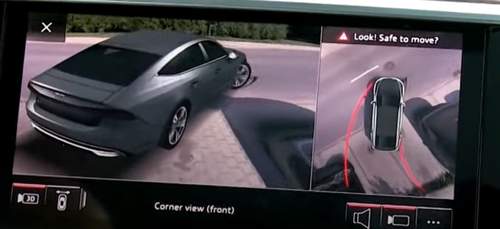

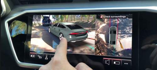

3D Ansicht gibt es beim Q5 nicht.
Gibt es nur ab A6 aufwärts.
Da kann man dann das Fahrzeug auch per Finger positionieren.
Anbei mal 2 Bilder wie es aussieht.
Und HIER kannst du es ab Minute 2 live sehen.
Gruß XF-650
3D-1
3D-2
