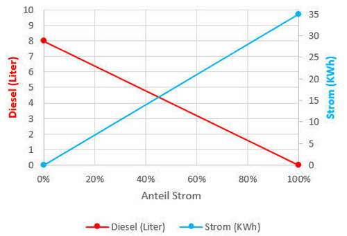

Meine Grundüberlegungen sind die folgenden: Den praktisch identischen OM654 bin ich im x213 rund 100 Tsd. km im Mischbetrieb inkl. WoWa mit rund 7 l/100km gefahren. Der GLE 350 de ist ca. 700-800 kg schwerer plus höherem Luftwiderstand. Stellt sich die Frage, ob durch reine Rekuperation diese Nachteile schon kompensiert werden können. Vermutlich wird das knapp, aber das hängt auch stark vom Einsatzgebiet ab. Davon abgesehen erlaubt der große Akku aber einen akzeptablen E-Betrieb, dessen Fan ich seit dem ersten Kilometer bin... 😁 Daher lade ich auch bei jeder Gelegenheit.
