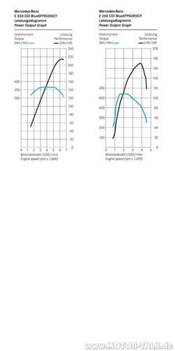

Original geschrieben von JWck
Der Benziner läuft ruhiger, man hört noch weniger vom Motor, der Wagen gleitet sanft dahin, aber wenn man Leistung gefordert wird, gibt es kein schönes Drehmomentplateau wie beim Diesel, sondern Leistung am oberen Ende der Drehzahlskala, was zwangsweise den Verbrauch stark erhöht, aber eigentlich gar nicht schlecht klingt.
Vielleicht solltest Du dich erstmal ausreichend mit der Materie auseinandersetzen und dich über die Unterschiede zwischen Benziner und Diesel informieren, bevor Du mit solch gefährlichem Halbwissen hier herumkleckerst.
Einen modernen, hochgezüchteten Turbodiesel mit dem Begriff Drehmomentplateau in Zusammenhang zu bringen kann eigentlich nur milde belächelt werden.
Aber was soll ich hier noch weiter schreiben, schau Dir einfach die Leistungsdiagramme der Motoren an.
Cgivscdi
Die Drehmomentkurve des Diesels ist wirklich kras. Gerade beim Überholen finde ich es sinnvoll wenn sich mit steigender Drehzahl auch das Drehmoment erhöht und nicht abfällt. Diese kurze und heftige "HWS-Trauma-Beschleunigung" des Diesels als angenehmer zu finden ist Geschmackssache.
