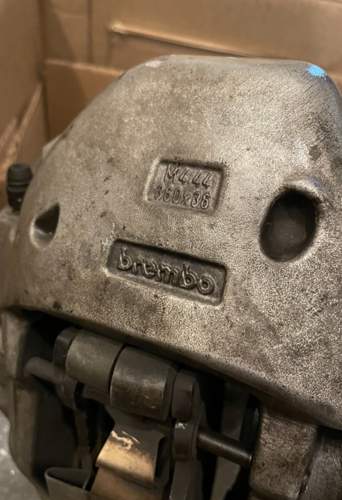

Günstige Alternative ist die 344 4 Kolben vom E500 mit 5,5 L vom BJ 2009-11 , die Sättel gibt es im Zubehör ab 130 Stk
Vorsichtig wäre ich mit Teilen von 4 matic auf Hecktrieblern und umgekehrt , da bin ich nicht sicher ob es passt
Das ist der gleiche wie beim 400er mit 333PS. Leider finde ich im Zubehör nur Sättel für vorne rechts, vorne links sind überall ausverkauft.
Danke, dass die Sättel sich unterscheiden habe ich im Forum in Bezug auf den 500er auch gelesen.
eine 344mm Bremse an der VA mit 1-Kolben Bremssattel ist mir nicht bekannt.
Die AMG-Line hat einen 4-Kolben Sattel, jedoch auf einem komischen Bremsenträger montiert und eine 344mm Scheibe.
Der 500er hat einen so genannten Monobloc-Sattel von Brembo, welcher keinen weiteren Träger besitzt und nur mit der 360mm Scheibe funktioniert.
Kannst Du u.a. auch alles hier nachlesen: https://www.motor-talk.de/.../...esten-und-eintragen-t7589376.html?...
Viel Erfolg.
Konnte es nicht glauben und hab nachgeschaut. Ihr habt Recht. Mein 350Bluetec mit AMG Paket hat einen 4 Kolben Bremssattel.
Die fängt zwar nicht so schnell an zu rubbeln wie die 322mm des 350CDI's, ist aber noch nicht das gelbe vom Ei.
Danke, den Beitrag kenne ich, dachte allerdings, dass es zwei verschiedene 344mm Sättel gibt - aber dem ist anscheinend nicht so. Gibt es die 500er Sättel nur bei MB oder bekommt man die auch bei Brembo selbst?

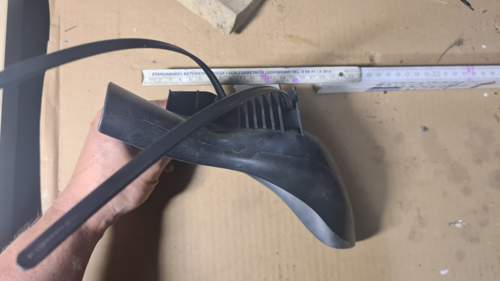

Was mich auch wundert: Auch mit AMG Paket hat unser keine zusätzliche Belüftung der Bremsanlage. Wisst ihr ob der 63er Lufteinlässe vorne hat mit Kühlungskanälen zu der Bremsanlage?
Bei BMW ist sowas relativ Standard. Wenn MB das nicht verbaut hat wird es wohl zu viele aerodynamische Nachteile geben oder der Effekt ist geringer als ich denke.
Nein,
spezielle Luftführungen (Spoiler, Schläuche etc.) zur Bremsenkühlung gab es leider nie bei den Mercedes- oder AMG-Modellen dieser Epoche.
Fehlt mir auch – vor allem, wenn man weiß wie das bereits 2004 bei einem Carrera ausgeführt wurde (dort sogar an der Hinterachse) und man merkt es sehr sehr gut, gerade bei Passfahrten, auf denen man die Bremsen richtig nutzt.
Ich bin mit der 360/320 Anlage in meinem X218 sehr zufrieden, habe noch Stahlflex nachgerüstet und werde beim nächsten Belagwechsel an der Vorderachse noch etwas performantere Beläge nutzen.
2-Teilige Scheiben zum genannten Kurs finde ich für einen 212/218 etwas übertrieben, es sei denn es ist die 63er Variante von AMG. Aber nur meine Meinung.
Schade, theoretisch würde ich das trotzdem gerne nachrüsten. Aber bei Marke Eigenbau kommt mir der TÜV bestimmt in die Quere...
Bezüglich Performance Beläge habe ich viel positives über die EBC Yellowstuff gehört. Oder gibt's da noch andere Optionen?
Zur Bremsenkühlung lassen sich teilweise auch vom AMG GT o.ä. diese Leitschaufeln an die Spurstange montieren. Ob die ohne bearbeiten Plug&Play passen weiss ich nicht. Jedenfalls weiss ich das die jemand am 203/209 fährt.
Jedenfalls sind die zweiteiligen Scheiben ein absoluter Quantensprung, die thermische Entkopplung macht einiges aus! Die genannten 600€ waren bezogen auf einen Satz also zwei Scheiben! Macht 300€ pro Stück. Die einteilige Version kostet bei MB schon ca. 250€, von daher sind die 300€ schon ein Schnäppchen.
Soweit ich weiss sind die zweiteiligen Scheiben von MB fürs Performance Package in 360mm direkt von Brembo und kostet dort natürlich 1200€+ für Stück
