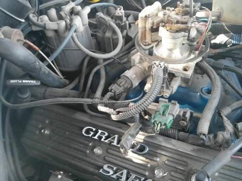

Guten Tag!
Kurz zum Setup:
75er Grand Safari
Antriebsstrang (Motor, Getriebe, Elektronik) von 88er G20, 350er TBI
Nach dem der Wagen im absoluten Schleichbetrieb 19-23l verfeuert hat und nach etwa 20min Fahrt zusehends schlecht lief (Gasannahme schlecht, Leerlauf rau, weniger Leistung, Schaltzeitpunkte später, aber KEIN Fehlercode) habe ich ein SG geliehen (Diagnose der Werkstatt war ein vermutlich defektes SG) und gestern eine ausgiebige Testfahrt gemacht.
Ergebnis: Wie ausgewechselt. Smooth und butterweich, mehr Leistung, runder Lauf, Verbrauch runter auf 14.8l, es war ein Genuss.
Alles prima, könnte man meinen. Aber nach etwa 85km ging plötzlich die Lampe an, Fehlercode 32 (Fault in exhaust gas recirculation valve diagnostic switch) tritt nun plötzlich auf 😕
Eine Beschreibung der Symptome ist u.a. "rauer Leerlauf". Als der Fehler auftrat, wurde mMn der Leerlauf in der Tat wieder etwas hoppeliger. Ansonsten blieb alles wie es soll.
Viel mehr als die entsprechenden Anschlüsse zu prüfen werde ich wohl nicht tun können...?!
Weiterhin wird das SG für meine Begriffe unglaublich heiß. Anfassen geht gerade noch so. Kein Wunder, dass die Elektronik da drin nicht ewig hält. Muss das wirklich so heiß werden? Ich kann es mir fast nicht vorstellen.

kann es sein, dass mein AGR-Ventil unter der TBI sitzt und nicht wie im Link oben einzeln?
Img-20160629-170531
Ich sehe nur einen Schlauch vom Solenoid und der geht unter die TBI...
Img-20160629-171644
Ich bin mit großen Fragezeichen über dem Kopf wieder abgezogen. Vielleicht kann von euch ja jemand etwas Licht ins Dunkel bringen.
Bild 1 bis 5: Am Solenoid ist nur ein Anschluss, dieser führt unter die TBI und das wird wohl der EGR-Port sein. Sonst ist dort nichts, kein Ventil, nada. Kann es sein, dass das jemand schon mal entfernt hat?
edit: wenn ich Vergleichsbilder zum 5.7er TBI suche, sehen ALLE anders aus als bei mir... 🙁
Bild 6 und 7: Was ist das? Warum steckt das da nur lose drin und warum sieht das innen so verschmoddert aus?
Bild 8: Der Schlauch kommt von der TBI-Einheit und ist offen...das darf doch mit Sicherheit so nicht sein und dürfte doch Nebenluft verursachen?
Bild 9 - 12: Das ist der Lufteinlass. Diese Klappensteuerung kann so nicht funktionieren. Es fehlt ein Schlauch um die Membran zu bewegen. Ist das vielleicht von einem anderen Modell und hier überflüssig oder muss das auch hier funktionieren?

Gut, also nach weiterer Rechereche muss ich feststellen, dass mein vermuteter Solenoid der MAP-Sensor ist. Dann stellt sich erst recht für mich die Frage, warum ich kein AGR-Ventil habe.
Bild 6/7 ist das PCV-Valve, noch nie gehört vorher. Ob der Schmodder da drunter normal ist oder nicht, vermag ich nicht zu beurteilen. So lange er nicht Massen an Öl irgendwo drückt, erachte ich das als funktionstüchtig.
Was ist denn ein AGR Ventil?
Und wenn du kein EGR hast wo kommt dann der Fehlercode her?
EGR-Valve oder AGR-Ventil ist ja nun dasselbe 😉
Das weiß ich nicht. Entweder weil keins mehr drin hängt oder weil Code 32 auch der MAP-Sensor sein könnte.
