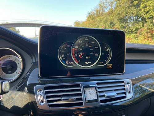

Hallo Leute,
Seit 3 Tagen habe ich mir das AMG Menü zwecks Öltemperatur aktivieren lassen.
Dabei ist mir aufgefallen, dass meine Öltemperatur zwischen 76-90 Grad schwankt. 90 Grad eher selten, meistens 83 Grad nach paar Sprints.
Heute gefahren:
25 Km Autobahn 140 km/h
15 km Landstraße (viel bergauf)
10 km Stadt
Ab und zu auch die volle Leistung abgerufen.
Nach der Fahrt lag die Öltemperatur bei 83 Grad.
Nachdem ich dann einen Berg ca. 500m "runtergerollt" bin und 1 min stand war die Temperatur wieder auf 78.
Woran kann das liegen. Mein Fahrzeug zeigt mir keine Fehlermeldung an.
Auto: cls 350 cdi bj. 2011
Bild ist im Anhang.

Nö, das heißt nur, dass Du dann aus dem Bereich „kalt“ nach „normal“ wechselst. Das passiert bei mir aber schon bei 70°.

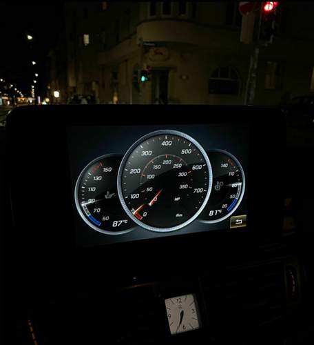

Korrekt,
irgendwas muss schon komisch codiert worden sein bei dir @yunusyav - ich habe in meinem COMAND z.B. auch die Getriebeöltemperatur freischalten lassen (das ist nur ein elektrischer Jumper der "umgeswitched" wird, wenn man diese Motordatenanzeige bereits hatte).
Die Logik von Mercedes-AMG (da kommen diese Anzeigen ursprünglich her) ist eigentlich bei allen Modellen, dass ab 70°C das Motoröl langsam Richtung betriebswarm marschiert und beim Getriebe ist dies ab 50°C der Fall... dennoch sind beide (!) erst ab ca. 80°C so richtig betriebswarm. (diese Motoröltemperatur bezieht sich jetzt aber nur auf den OM642 - gibt etliche Motoren die 10°C mehr haben z.B.)
Die Anzeige im Kombiinstrument stimmt mit der im COMAND 1zu1 überein...
Wüsste jetzt leider auch gar nicht wie man da etwas falsch codieren kann bzw. ob mittels Monaco der Wert für die blau/weiße Schriftanpassung überhaupt beeinflusst werden kann!?
X218_COMAND_Motordaten_Öltemp

Bei meinem ist es ähnlich zu @yunusyav
Nach 30km AB @100-120 km/h -> 76° Öltemperatur
Zügiger beschleunigt auf <160km/h -> max. 84°C
Die kühlen aber auch schnell wieder ab und dann bewegt's sich bei 78-82°C.
Fahre morgen die gleiche Strecke nochmal. Werde auf dem Hinweg bewusst "schleichen" und auf dem Rückweg Volllast fahren und den Temperaturverlauf beobachten.
OM642 / 258PS / 9G / Heckantrieb
