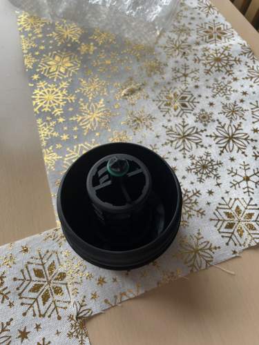

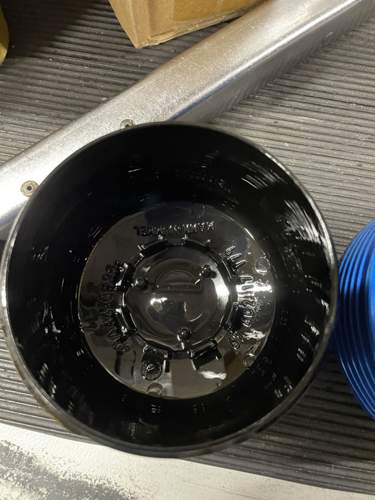

Habe bei mir die Magnetventile getauscht, habe die von Pierburg genommen. Einen Tag später hab ich das Öl gewechselt & da ist mir aufgefallen, das der Dorn im ölfilterdeckel fehlt, habe diesen dann noch geholt & habe seitdem den Fehler nicht mehr gesehen 🙂
Ohne den Dorn
Mit dem Dorn
Wo ist der alte Dorn ? 😁
Und hättest lieber vorher das öl gewechselt😁
der Alte Dorn ist im altem Filter
Nein, es war keiner drin.
Der wird wohl öfters beim Ölwechsel vergessen.
Außerdem ist das ja nicht das Thema worum es hier ging, geht ja um die Fehler der vanos & nicht darum wo der Dorn hin ist.
