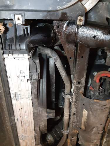

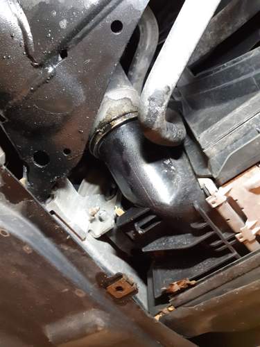

Ich glaube ich bin dem Fehler auf der Spur. Fahrerseite des LLK ist völlig Ölig. Der LLK kam im Novemver 22 bei BMW neu. Klingt eher nach Turboladerschaden oder?

Jo. Das sieht nicht gut aus. Vermutlich der kleine Lader. Wie ist der Zustand vom DPF? Hat der Lader Gegendruck bekommen?
Bisher hatte ich zumindest keine Meldungen bzgl. des DPFs.
Bei der Injektorenprüfung wurde zumindest der Differenzdruck im Leerlauf ausgelesen, laut Protokoll 9mbar.
Das bei mehreren Werkstattaufenthalten bzgl. des Ruckelns aber nicht mal eine Sichtprüfung unterhalb des Fahrzeugs erfolgt ist, finde ich allerdings etwas traurig. Zumal mir das wahrscheinlich eine Menge Geld gespart hätte.

Kraftstoff, AGR und Allrad kann ich mittlerweile ausschließen. Aufgrund des Ölaustritts am LLK und des Ruckelns bei niedrigen Drehzahlen scheint es eher vom kleinen Lader zu kommen, da es sich ja um dessen "Arbeitsbereich" handelt..
Werde das ganze Konstrukt wohl Montag nochmal den Spezialisten bei BMW zwecks genauen Diagnose überlassen müssen..
