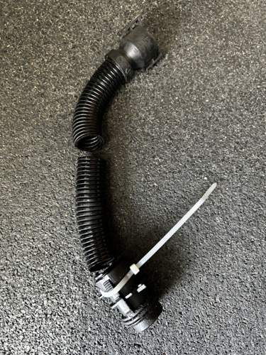

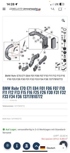

Hi, guck mal bei dir den Ansaug entlüftungsschlauch mal an.
Bei mir war er heute komplett gebrochen. Es ist ein Riffelschlauch aus Kunststoff. Bilder anbei.
B9438ad4-5144-453f-ae4a-d9dd398594ca
78539d9d-30ae-498a-b860-badf5cacc9b5
Was hattest du denn für Symptome? Und hat es Besserung gebracht?
Ich habe erst heute gewechselt. Gucke einfach nur nach.
@Frankyyy schrieb am 29. April 2023 um 20:09:53 Uhr:
Muss ich morgen mal schauen. Kann dieser Schlauch den ruckeln verursachen?
Ja logisch, denn der Motor zieht dann eine falsche Luft und wenn die Werte nicht stimmen, dann kommt zu sowas.
