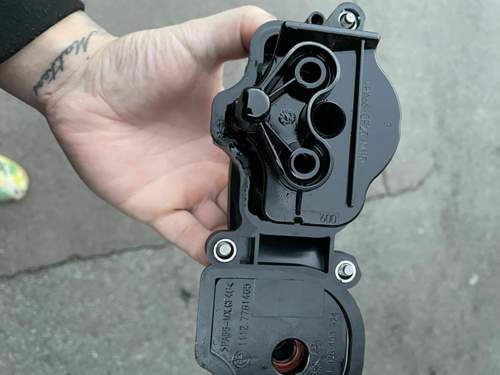

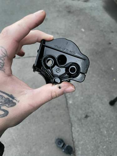

Also ich habe jetzt die KGE mal ausgebaut, aber ehrlich gesagt Sieht die aus wie neu.
Auch die Membran scheint zu funktionieren. Kann man die testen? In welche Richtung muss die durchgängig sein?
Morgen kommt die Neue KGE an, wird natürlich eingebaut aber wenn auch das keine Besserung bewirkt weiß ich nicht weiter..

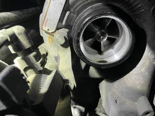

Im Prinzip deutet ja vieles auf den Turbo hin, aber der hat ganz normales wellenspiel. Der Verdichter ist komplett sauber und vorm Eingang steht auch bisschen Öl, ich weiß nicht in wie fern das normal ist . Fotos vom Turbo und KGE hänge ich an.

Die KGE muss von innen nach außen durchgängig sein.
Sie soll den Überdruck im Motor nach außen ablassen und nur den Öldampf aufhalten. Wenn die nicht funktioniert und verstopft ist, entsteht im Motor ein Überdruck und drückt den Öldampf oft durch das Lager in den Turbo.
Getestet habe ich eine KGE noch nie, sondern immer nur getauscht.
Ein bisschen Öl im Schlauch ist ok, aber halt nur ein bisschen.
Wann wurde die KGE denn das letzte Mal getauscht, die muss ja regelmäßig getauscht werden.

Wann die getauscht wurde weiß ich nicht, morgen kommt sowieso eine neue KGE rein. Wie gehe ich dannach am besten vor, sollte das Problem weiterhin bestehen?
Ist dann nur noch der Turbo als Übeltäter auszumachen?
wenn sowieso getauscht wird, würde ich abwarten.
