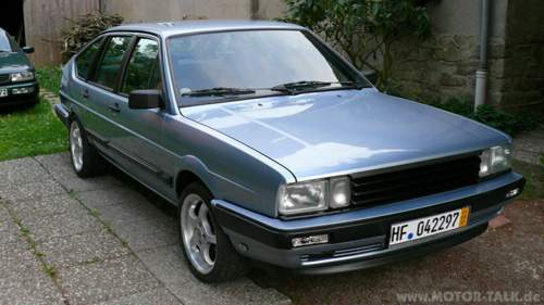

anbei ein bild von meinem aktuellem passat.
P1110366
Hi Bert.
Falsch gedacht :-))
Der Block ist 3A,der Kopf PF und die Anbauteile JN. :-)
Der Krümmer ist ein Fächer von Hartmann :-)
Das Getriebe ein 2P vom Audi. :-)
(und nicht der Rede wert ist der K&N Filter)
