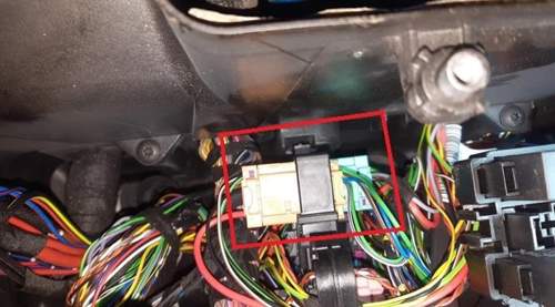

Da es einen expliziten Hinweis auf einen "elektrischen Fehler" gibt, möchte ich nun doch die Leitungen durchmessen. Ist jemand vom Forum im Besitz von Schaltplänen?
Unter der Batterie in der Zentralelektrik sind mehrere Steckverbindungen in unterschiedlichen Farben (siehe Bild) welcher Stecker ist für die Verbindung mit dem NOX Sensor relevant.
Steckerträger
