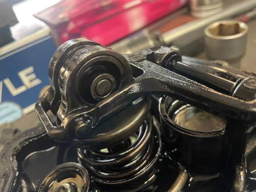

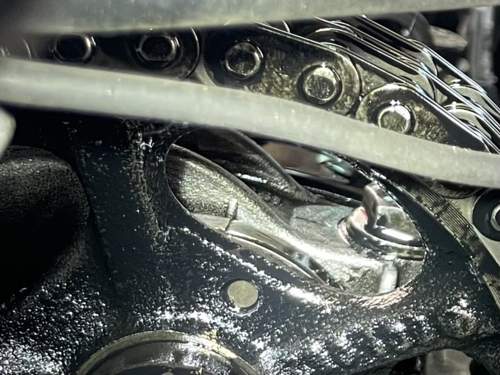

bremer T1, 310d, 1992, om 602.940 5 zylinder, 70kw

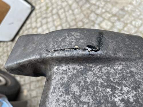

bei ca. 380.000km hat während der fahrt plötzlich ein nagelgeräusch eingesetzt, ich bin noch 30km weiter gefahren, dann einen riss im ventildeckel über der steuerkette entdeckt (siehe bilder)
ich hatte bis dato keinen qualm, keinen leistungsverlust, bremsen haben auch noch gezogen.
um nun den OT zu überprüfen, und ob die kette übergesprungen ist, hab ich bei offenem ventildeckel markierungen von nockenwellenrad und markierung am kopf überein gebracht. ist dann die skala zum ablesen an der kurbelwelle die von unten? (siehe bilder) denn dann käme ich auf einen versatz von 24 grad. oder gibt es noch eine andere skala und diese ist nur zu einstellung des förderbeginns? weil eigtl wirkt diese stellung (wegen der einschraubvorrichtung an dem markierungsstück) wie vom werk vorgesehen.
denn ich überlege nun aus zeitgründen erst mal nur den kettenspanner und ventildeckel zu erneuern, für kette, gleit- und spannschienen brauche ich mehr zeit (bzw. geld) als ich gerade habe...
sollte also die kette derart übergesprungen sein, kann ich dann bei ausgebautem spanner die kette über die zähne "zurück lupfen"? welche OT stellung ist dabei die referenz? am zylinderkopf in perfekt stellung bringen und die kurbelwelle anpassen? dabei darf ich auch sicher nur in eine richtung korrigieren oder?

Wie sieht die Stelle von Innen aus? Sind da Spuren zu erkennen?
Hallo Moritz.
Ich sammel zwar selber erst meine Erfahrungen...
Was ich aber mit Sicherheit sagen kann, dass die Skala unten, die Richtige ist.
Das Wichtigste ist, in meinen Augen, erstmal herauszufinden, was den Deckel kaputtgeschlagen hat und wie es der Steuerkette geht.
Ein kaputtes Lager, mit rausfallenden Kugeln, der Unterdruckpume kann auch die Ursache sein. (Gibt's ein paar Berichte zu im Netz).Das kann man ja noch relativ einfach ausschließen, indem man die UPumpe ausbaut.
Ich würde auf keinen Fall einfach einen neuen Deckel und Spanner besorgen, die Kette versetzen (wenn wirklich 24°) und dann damit weiter rumfahren, als ob nichts gewesen wäre.

denke mal das hier die Unterdruckpumpe das Zeitliche gesegnet hat.
Kugeln vom Lager zwischen Kette und Ritzel dann haste den Versatz.
Bei 24° KW Versatz ist auch noch mehr hinüber.
moini!
also ja, wie bereits schon in anderen foren beschrieben, hier anfangs auch mal vermutet und zuletzt von chrisss240 noch mal geschrieben wurde: es war das gesprengte kugellager der unterdruckpumpe. diese ist nun getauscht, kettenspanner auch, steuerzeiten neu eingestellt und der hobel läuft. leiser als ich ihn jemals gefahren bin 😉 und einige der kugeln verewigen sich wohl am grund der ölwanne... bis die eh mal raus muss.
