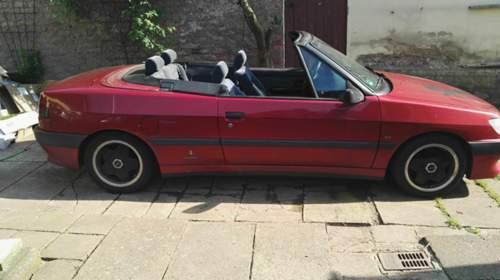

Haben das Cab am Wochenende erst gekauft. Der TÜV hat nun dies bemängelt.
Kann mir jemand helfen und sagen, wo wir überhaupt anfangen können?
Vor allem, als mein Mann dann zu Hause nochmals alles geprüft hat, ging alles an Beleuchtung wieder.
Kann es irgendwo ein "wackler" sein, oder was meint ihr??
Vielen Dank für eure Hilfe
Ich würde am linken Rücklicht den Stecker prüfen. Vielleicht ein Kontakt oxidiert oder ein Kabel kaputt. Aber sollte nicht so viel sein.
Aber mit der vordere Leuchtweitenregulierung könnte der Drehschalter kaputt sein oder die Stellmotoren in den Scheinwerfern. Da würde ich mal Messen ob überhaupt Strom kommt.

Vielen Dank schonmal für deine Antwort. Als mein Mann das zu Hause nochmal
Überprüft hat nachm TÜV, ging jedoch auch die leuchtweitenregelung.
Das mit dem Stecker werden wir dann heut Abend gleich mal machen, Danke.
Liegt mein Mann richtig, wenn er sagt das der TÜV die 3. bremsleuchte gar nicht bemängeln kann
Im Normalfall, da es ja auch Heckklappen ohne diese gibt?
Moin, was vorhanden ist muss auch funktionieren, gilt auch z.B. für Nebelscheinwerfer
Also laut Werkstatt ist der Stellmotor i.o. Hat wahrscheinlich alles nur nen Wackelkontakt oder irgendwo ein Kabel das angebrochen ist.

Kannst du mir evtl auch sagen, wo man die massepunkte für die Lichter findet?
Kontakte, Birnen usw ist alles i.o. Sagt mein mann
Die massepunkte kann ich dir aus dem Kopf auch nicht sagen, einfach mal den Lampenträger aus dem Rücklicht nehmen und schauen welches kabel an die Massebahn der Birnen geht , ist die die zu allen Birnen Verbindung hat , evt mal mit einem Stück Kabel mit Masse verbinden , und den Stecker auf Korossion prüfen .
