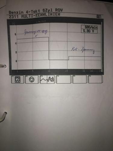

der Poti ist sehr empfindlich.. warte ab, bis du den mit Messgeräten hast einstellen lassen und mache dann weiter mit deiner Fehlersuche. Auf diversen Seiten steht, dass der Poti auf 0,75V eingestellt werden muss. Das ist aber nicht korrekt. Der einzustellende Wert muss aus irgendwelchen anderen Werten zusammengerechnet werden...Es muss ein schönes Rechtecksignal am Oszi ankommen. LG

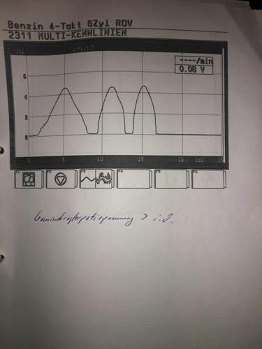

Anbei mal Bilder von meinem letzten Besuch beim Bosch Classic Service. Da siehst du wie es aussehen muss 🙂

Cool Danke, kann ich dann mal vergleichen. :-)
@Bozz59 schrieb am 21. April 2018 um 20:54:28 Uhr:
Wie kommst du drauf?
Auf deinem Bild des Testers sieht man deutlich was da gemessen wurde.
Zuerst: Aus dem Poti kommt kein Rechtecksignal.
Links wird die Spannungsversorgung angezeigt, 4,5V.
Dann wurde umgesteckt / umgeschaltet am Tester, 0,0V
Dann wurde die Poti Ausgangsspannung angezeigt, 0,8V bei 680 Umdrehungen. Ist doch in Ordnung.
Das sind die 0,75V bei Solldrehzahl.
Was du also auf „diversen Seiten“ gelesen hast ist völlig korrekt.
Hab mich da nicht so klar ausgedrückt, hast natürlich recht.
Die solldrehzahl ist laut den Unterlagen 680 und mus daher auch 0,8 betragen
