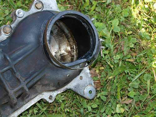

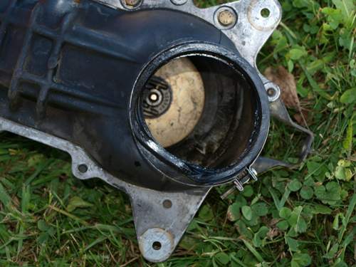

Hast trotzdem noch ne Drehzahl von 1500 U/min? Bei meinem wars so, das nach vielen vielen versuchen wir drauf gekommen sind das die M103er furchtbar empfindlich für Nebenluft bzw. Falschluft sind.
Mit Bremsenreiniger abgesprüht und die Drehzahl is auf fast 2300 U/Min hochgesprungen. Gestern hab ich dann den LMM abgemacht und..nuja, seht selbst 😉
Sehr deutlich das er da Falschluft gezogen hat 😉 Die Dichtung war auch völlig Porös und total Hart...das teil liegt seit gut 19 Stunden auf der Heizung und hängt immernoch fest 😁
Pa300909
Pa300910

joo STFighter, so etwas passiert halt schnell mal, wenn jemand das Luftführungsgehäuse
(welches sich am Gemischregler befindet)
mit Anlauf über die Drosselklappe würgt...
...und sich hinterher wundert, wenn der Motor wie ein Sack Nüsse läuft.
Behoben ist so ein Fehler dann ja schnell 😉
aber erst einmal finden...
...denn wer rechnet denn mit so etwas 🙄 🙁
Also, gleich hin und beim Vorbesitzer... (wenn er es nicht war, den Verursacher ermitteln)
...ne gepflegte "Rundfaltung" durchführen 😛

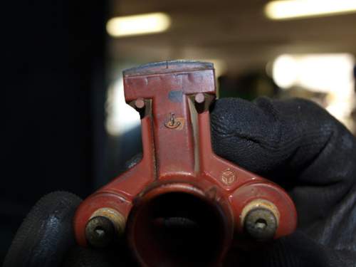

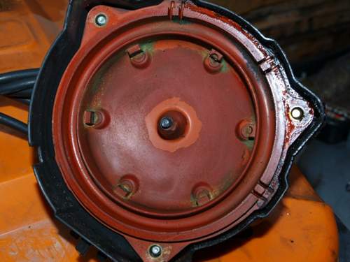

Das war aber nich das einzigste, die Verteilerkappe sah genauso schlimm aus, wenn nich sogar noch schlimmer...

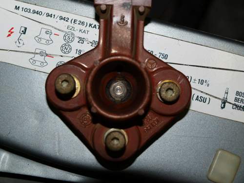

Pa290871
Pa290872
Pa290893
