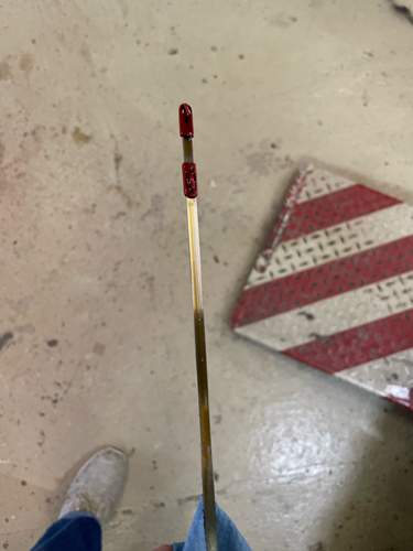

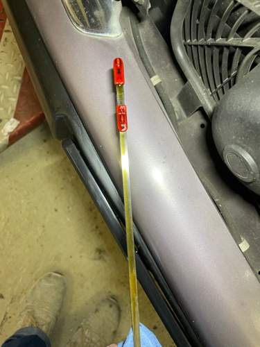

Hallo zusammen ich wollte einmal kurz den Aktuellen Stand mitteilen nach dem Dichtheitstest und Kompressions Messung .
Undichtigkeit 5 Zylinder bei 3-7 Prozent einer Zylinder 2 liegt bei 11 Prozent, Mercedes Vorgabe ist alles bis 23 Prozent ist in Ordnung.
Kompression Zylinder 5 bei 11,5 Bar die Restlichen liegen zwischen 13 und 13,5 Bar …
Aussage entweder Ventilschaft Dichtung oder zu Viel Öl im Motor, das durch das Aufschäumen durch die Kurbelwelle anfängt zu dampfen und über die Kurbel Entlüftungsleitung der Verbrennung wieder zugeführt wird.
Anbei zwei Bilder zum Thema Ölstand, absolut nicht möglich den genauen Stand zu erkennen.
Werde jetzt das Öl Auslitern um zu sehen wie viel überhaupt im Motor drinnen ist .
