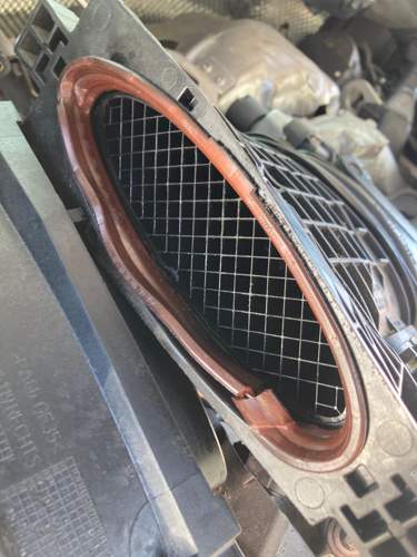

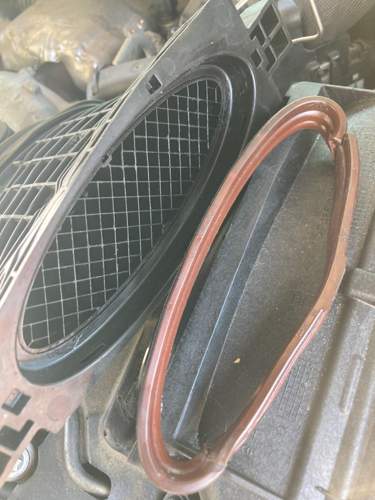

Für die Chronik der möglichen Ursachen
- Motor ging nach Lastwechsel (vom Gas gehen) ab ca. 130 Km/h in Notlauf
- Diagnose konnte keinen konkreten Fehler zuzuordnen ausser LMM
Problem
- Dichtungen zum Luftfilter nach Service (bei MB) gequetscht, zerstört
Lösung
- Neuer Dichtsatz 23,65€
