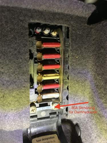

Im Hauptsicherungskasten dürften sich gar keine 30A Sicherungen befinden.
Der Zuzatzsicherungskasten im Motorraum hat nur Streifensicherungen.
Der Zusatzsicherungskasten im Kofferraum dürfte nur eine 30A Torpedosicherung enthalten - und zwar für
die Hydraulikpumpe. Du brauchst also EINE 30A Torpedosicherung.

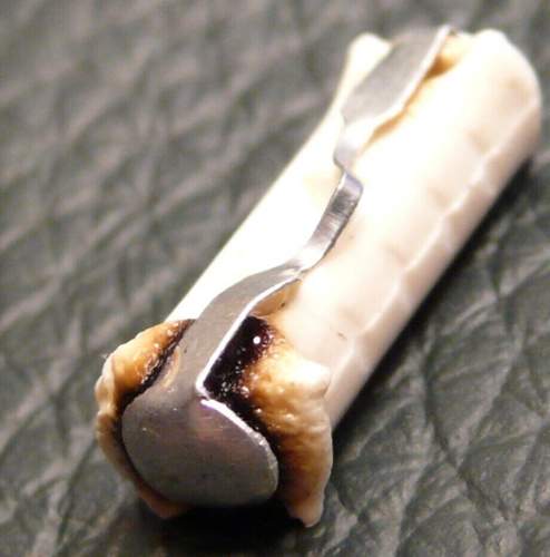

die werden irgendeine Kunstoff Sicherung nehmen, da spricht eigentlich wenig gegen. Wenn du Langeweile hast, kannst du die Löcher der Sicherungshalter mit einem Bohrer oder besser einem Fräser anfasen. Der Rand der Löcher ist sehr scharf und verletzt die Metallkappen der Sicherungen. Genau dass verursacht Störungen, es hat wohl schon ausgestanzte bzw eingerissene Metalldeckel der Kappen erlebt. Fast man die Löcher an, vergrößert sich auch die Auflagefläche und verringert den Übergangswiderstand, dann klappt es auch wieder mit Kunstoff Sicherungen.

Die 30A Sicherung für die Hydraulik ist doch dieser Metallstreifen und keine Torpedo, wenn ich nicht irre.
Da würde ich fast drauf wetten...

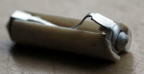

das zweite Bild ist ein schönes Beispiel, was das nicht angefaste Loch vom Sicherungshalter einer Sicherung antut, unabhängig vom Werkstoff des Streifenhalters. Der Querschnitt vom Übergang zur Sicherung ist so viel zu klein und erwärmt durch den erhöhten Übergangswiderstand das Metall. So gesehen ist eine geschmolzene Sicherung noch besser als ein geschmolzener Sicherungskasten, irgendwo muss die Wärme ja hin.
Beseitigt die Ursachen, nicht die Symptome.

Ja, da liegt Big-Toto richtig. Die Sicherung für die Hydraulikpumpe ist eine Streifensicherung (siehe Bild)

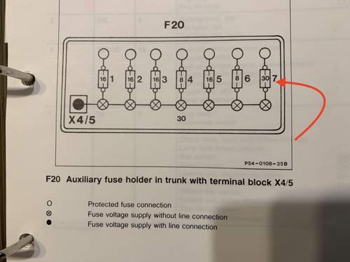

@juggle
Du müßtest uns also mal erklären, wo - nach Deiner Meinung - an Deinem Auto 30A Torpedosicherungen verbaut sind ?
Nach dem Sicherungsplane für den UrR129 überhaupt keine.
Img-0996

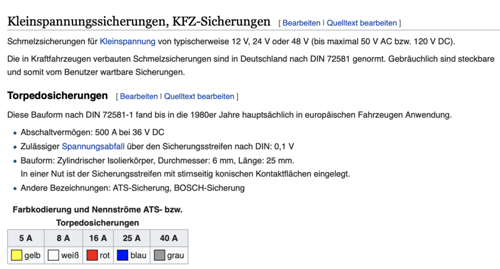

Hallo Juggle,
die 30A Torpedosicherung ist ein Phantom. Deshalb kannste sie nirgendwo bekommen - es sei denn dort wo man Phantome verkauft . Auch als Bladesicherung gibt es sie nicht. [Gemäß DIN 72581-1]
Wenn man im Schaltplan 30A Sicherung sieht, handelt es sich offenbar um eine Streifensicherung, wie in Deinem
UrR129 und auch in anderen MB Typen verbaut ( W126 usw).
Fitzcarraldo1
(siehe Anhang)

"Mea culpa: Ihr habt recht in der Annahme, dass es da gar keine 30A-Torpedosicherung gibt".
Es war eigentlich keine "Annahme". 30A Torpedoschmelzsicherungen gibt es nicht, da sie von der Industrie nicht
hergestellt werden. Siehe obigen Screenshot.
Wenn Du 30A Si. im Schaltplan oder Sicherungsplan siehst handelt es sich um Streifensicherungen oder andere Typen.
